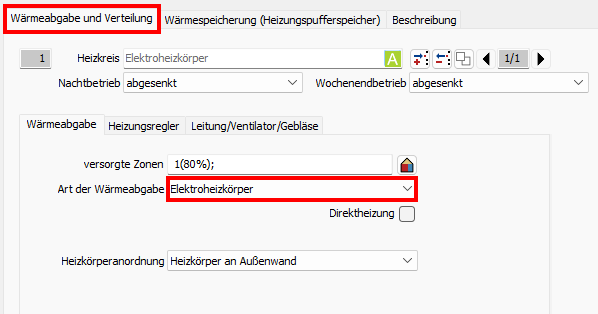

Art der Wärmeabgabe: Elektroheizung
Wählen Sie unter Art der Wärmeabgabe: Elektroheizung
  • Hierbei handelt es sich um Elektroheizungen (Raumhöhe ≤ 4 m):
Anmerkungen:
  • Hierbei ist nicht die bauteilintegrierte Heizung (Fußbodenheizung im Bad) gemeint. Diese wird als Flächenheizung eingegeben. Hier kann es sich um E-Direktheizungen oder Speicherheizungen handeln. Sinnvoll für Raumhöhen bis 4 m.
Eingabe:
  • Direktheizung: Klicken Sie diese Option, wenn es sich um eine Direktheizung handelt.
  • Heizkörperanordnung: Auswahl zwischen folgenden Angaben:
Hinweis: Bei der Auswahl Glasfront mit Strahlungsschutz muss dieser 80% der Strahlungsverluste vom Heizkörper an die Glasfläche durch Dämmung oder Reflexion verhindern.
