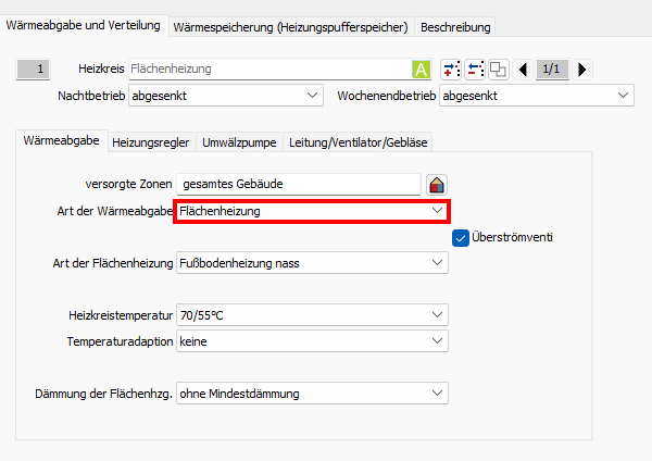

Art der Wärmeabgabe: Flächenheizung
Wählen Sie unter Art der Wärmeabgabe: Flächenheizung.

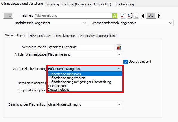

- Hierbei handelt es sich um bauteilintegrierte Fußboden-, Wand- oder Deckenheizungen (Raumhöhe ≤ 4 m).
Überströmventil: Ist ein Überströmventil vorhanden, so wird die Rücklauftemperatur gem. DIN V 18599-5:2011-12 Gl. (20) korrigiert.
- Heizkreistemperatur: Wählen Sie die Vorlauf-/Rücklauftemperaturpaarung (i. A. 35°C/28°C) für die Flächenheizung. Hieraus wird die mittlere Heizkreistemperatur ermittelt.

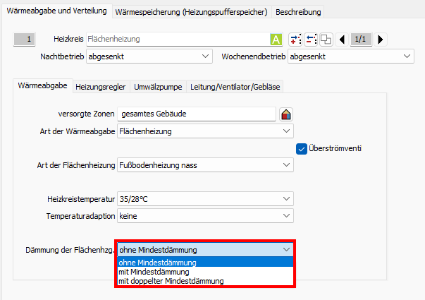

- Dämmung der Flächenheizung.: Auswahl zwischen den folgenden Angaben:
Hierbei handelt es sich um die Angaben zur Dämmung der Verlegeflächen nach DIN EN 1264. Daraus wird nach Tab. 7 nach DIN V 18599-5 ein Faktor der spezifischen Wärmeverluste der Verlegeflächen ermittelt. Bei doppelter Mindestdämmung wird von einer 100% besseren Dämmung als nach DIN EN 1264 ausgegangen.
