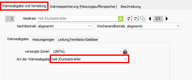

Art der Wärmeabgabe: Hell-/Dunkelstrahler
Wählen Sie unter Art der Wärmeabgabe: Hell-/Dunkelstrahler
- Hierbei handelt es sich um dezentrale Hell-/Dunkelstrahler in Hallen.
Wärmeabgabe: Hell-/ Dunkelstrahler
Anmerkungen:
- Hell-/Dunkelstrahler sind erst ab einer Raumhöhe von 4 m sinnvoll.
- Hellstrahler: die Beheizung erfolgt durch flächige Gasbrenner oder in transparenten Röhren geleitete Gasflammen (Gas-Infrarotstrahler); Auf richtige Installationshöhe achten!
- Dunkelstrahler: Heißluft oder Abgase mit über 300 °C durch unter der Hallendecke angebrachte Rohre; Auf richtige Installationshöhe achten!
Eingabe:
- Es genügt die Auswahl Hell-/Dunkelstrahler.
Weitere Angaben zu Hell-/Dunkelstrahlern werden unter dem Knotenpunkt WÄRMEERZEUGER: HELL/DUNKELSTRAHLER gemacht. Informationen dazu finden Sie unter: Hell-Dunkelstrahler
