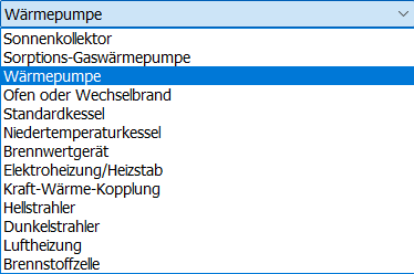

  • Technik: Wählen Sie hier die eingesetzte Technik aus:
Mit der Auswahl wird die grundsätzliche Arbeitsweise der Heizungsanlage beschrieben. Je nach gewählter Technik werden ggf. weitere Daten zur Beschreibung des Erzeugers erforderlich. Eine Erläuterung der Daten finden Sie im Abschnitt des entsprechenden Erzeugers. * Energieträger: Je nach Auswahl der Technik wird bereits der zugehörige Energieträger eingetragen. Geben Sie ggf. einen anderen Energieträger an. * Druckverlust schätzen: Berechnung auf Basis des relativen Wasserinhaltes (pro kW Erzeugerleistung) * Brennertyp: Diese Auswahl ist nur nach Auswahl eines Heizkessels freigegeben.
