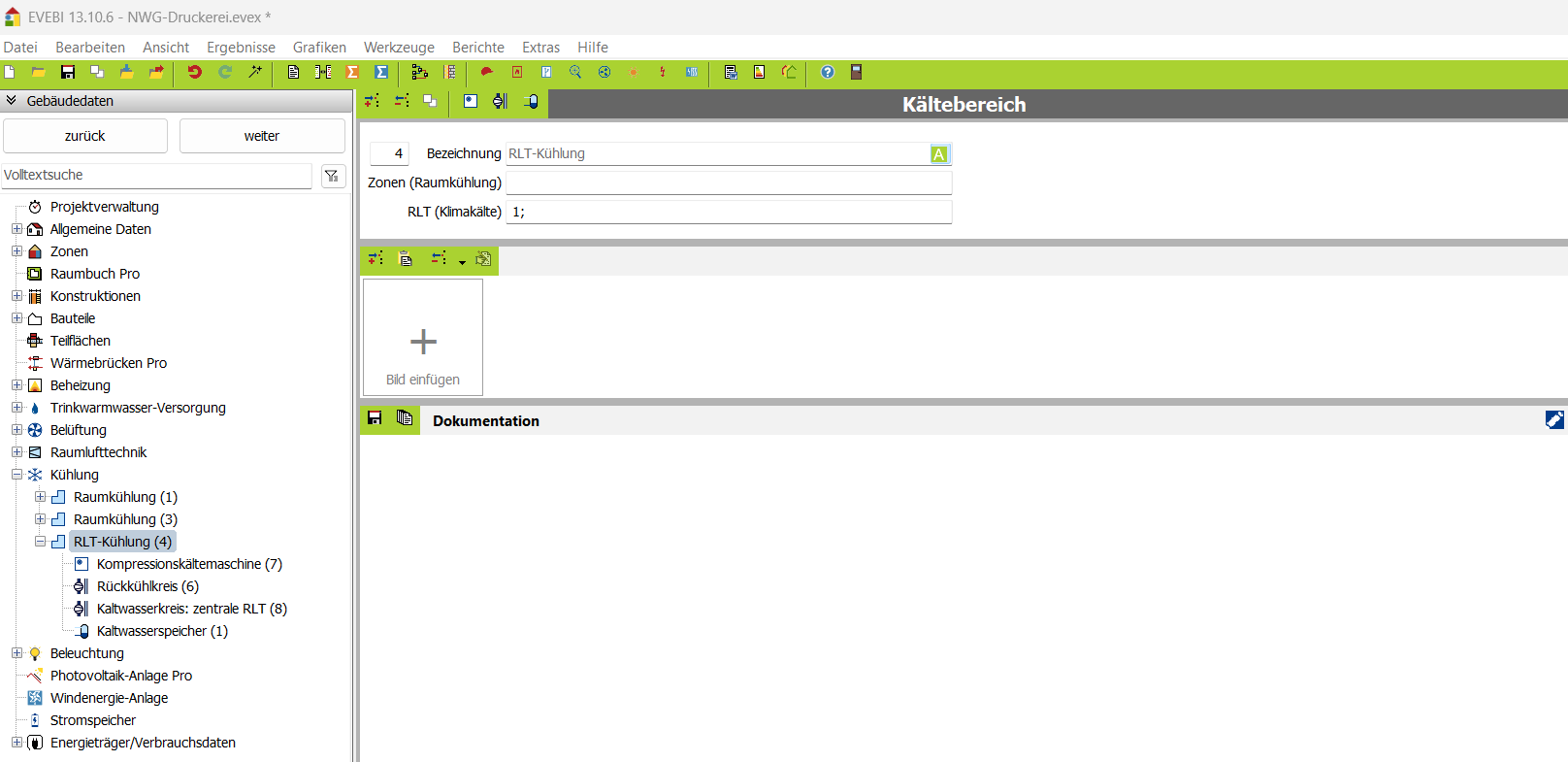

Klicken Sie auf das Symbol
Allgemeine Daten
- Bezeichnung: Standardmäßig vergibt EVEBI bereits eine Bezeichnung. Sie können diese überschreiben.
- Zonen (Raumkühlung): Die Zonen werden über Ihre bereits getätigten Eingaben automatisch ausgewählt. Keine manuelle Eingabe möglich. --> siehe auch unter Daten des Kälteerzeugers- Kälteerzeugung (DIN V 18599)
- RLT (Klimakälte): Die ID-Nummer der RLT-Anlage wird automatisch ausgefüllt, sofern sich ein Kälteverteilkreis auf eine RLT-Anlage bezieht (siehe Abb.) Keine manuelle Eingabe möglich. --> siehe auch unter Daten der Pumpenverteilkreise (DIN V 18599)
