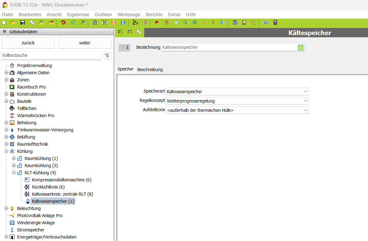

Daten des Kälte-Speichers (DIN V 18599)
Sofern ein Kältespeicher vorhanden ist, kann dieser wie folgt abgebildet werden.
Speicher anlegen:
  1. Wechseln Sie ggf. auf das Register GEBÄUDEDATEN.
  2. Öffnen Sie im Navigationsbereich den Eintrag KÜHLUNG. Legen Sie eine neuen Kältebereich an oder wählen Sie eine bereits vorhandene Anlage.
  3. Klicken Sie auf das Symbol :73_kaeltepeicher:
  4. Ein neuer Speicher wird angelegt.
Maske Kälte-Speicher
Speicherart: Wählen Sie zwischen Wasser- und Eisspeicher.
Regelkonzept: Wählen Sie aus, nach welcher Regelung der Speicher verwendet wird:
