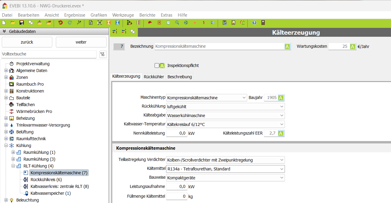

Kälteerzeuger anlegen:
  1. Wechseln Sie ggf. auf das Register GEBÄUDEDATEN.
  2. Öffnen Sie im Navigationsbereich den Eintrag KÜHLUNG. Legen Sie eine neuen Kältebereich an oder wählen Sie eine bereits vorhandene Anlage.
  3. Klicken Sie auf das Symbol    image/svg+xml ENVISYS GmbH & Co. KG   in der grünene Kopfzeile zur Anlage eines neuen Kälteerzeugers.
  4. Ein neuer Kälteerzeuger wird angelegt.
Maske Kälteerzeuger
Register Kälteerzeugung:
  • Maschinentyp: Wählen Sie den Maschinentyp.
    Sie können zwischen einer Kompressionskältemaschine, Absorptionskältemaschine und einer gasbefeuerten Absorptionskältemaschine, Kühlung mit Grundwasser, Kühlung über Erdsondenfeld wählen. Erläuterungen zu den Kältemaschinen finden Sie in unseren Schulungen zur DIN V 18599 »
    Mit der Auswahl der Kältemaschine erweitert sich die Maske entsprechend:
    Kompressionskältemaschine (KKM):
    wählen Sie die Teillastregelung des  Verdichters, das Kältemittel, die Leistungsaufnahme des Verdichters und ob eine freie Kühlung vorhanden ist.
    Absorptionskältemaschine (AKM): Wählen Sie das Arbeitsmittel (Kälte-/ Lösungsmittel-Kombination für den Absorptionsprozess).
    Gasbefeuerte Absorptionskältemaschine: Wählen Sie das Arbeitsmittel und den Gas-Energieträger.
  • Rückkühlung: wählen Sie das Prinzip der Rückkühlung: wassergekühlt, luftgekühlt.
    Hinweis
    : Eine Absorptionskältemaschine kann nur wassergekühlt nach DIN V 18599-7 berechnet werden. Deshalb ist hier nur die Auswahl wassergekühlt sinnvoll.
  • Kälteabgabe: Sie haben die Auswahl zwischen Wasserkühlmaschine, Direktverdampferanlage (RLT-Kühlung) und Direktverdampferanlage (Raumkühlung). Wird die RLT-Kühlung ausgewählt, muss die Zone an eine bereits angelegte RLT-Versorgung angeschlossen sein.
  • Kaltwasser-Temperatur: Wählen Sie die Vor-/Rücklauftemepratur des Kältekreislaufes.
  • Nennkälteleistung: Geben Sie hier die Nennkälteleistung in kW ein. Die daraus resultierende Nennkälteleistungszahl EER ist stark abhängig von der Kältemaschine (Kompression/Absorption), der Kühlungsart (Wasser/Luft), der Teillastregelung und dem Anlagensystem. Dementsprechend wird auch zwischen der Nennkälteleistung bis 12 kW und größer 12 kW unterschieden. Je nach Kältemaschine wird in den Tabellen der DIN V 18599-7 die zugehörige Nennkälteleistungszahl entnommen.
  • Nennwärmeverhältnis zeta: Tragen Sie hier die Kälteleistungszahl (EER) bzw. das Wärmeverhältnis zeta ein. Wird das Feld nicht befüllt, greift die automaitsche Berechnung aus Nennkälteleistung und Antriebsleistung bzw. Standardwerte aus Tabellen der DIN 18599-7.
  • Art der Teillastregelung des Verdichters: Diese Auswahl ist abhängig von der Kältemaschine (Kompressionskältemaschine/Absorptionskältemaschine und von der Kühlungsart (wassergekühlt/luftgekühlt)!
