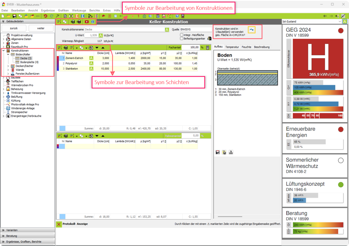

Daten der Konstruktionen
Maske für eine Konstruktion
Aufruf der Konstruktionsmaske
  2. Klicken Sie im Navigationsbereich den Eintrag KONSTRUKTIONEN.
Daten zur Konstruktion eingeben
  1. Konstruktionsname: EVEBI trägt automatisch den Namen Konstruktion ein. Überschreiben Sie diesen Namen entsprechend Ihrer Konstruktion.
Hinweis: Verwenden Sie keine Sonderzeichen wie ( , * etc. in der Bezeichnung! 2. U-Wert: Hierbei handelt es sich um ein Automatik/Manuell-Feld. Durch Klicken auf das Symbol image/svg+xml A 3. Schichtaufbau bestimmen:Sie können einen fertigen Schichtaufbau aus der Konstruktionsdatenbank entnehmen. Klicken Sie dazu das Symbol image/svg+xml ENVISYS GmbH & Co. KG und wählen Sie im nachfolgenden Dialog die gewünschte Konstruktion. oder Sie können die Schichten einzeln erfassen und bearbeiten. Siehe dazu unter: Schichtaufbau einer Konstruktion erfassen 1. Quelle: Hier wird der Ursprung der Konstruktion eingetragen (z. B. Eintrag aus den Stammdaten). Die Quelle kann manuell überschrieben werden. 2. Integrierte Heizfläche: Durch Aktivieren dieser Option wird die Konstruktion als Heizfläche betrachtet (Fußbodenheizung). Hierbei wird ein größerer Wärmeverlust berücksichtigt. 3. Grafische Darstellungen: Der Aufbau, der Temperaturverlauf und die Dampfdiffusion können grafisch angezeigt werden. Siehe dazu unter: Informationen zu den Konstruktionen ausgeben 4. Beschreibung: Auf dem Register Beschreibung können Sie Erläuterungen zur Konstruktion eingeben. Diese Erläuterungen werden automatisch in die Berichte/Dokumentationen übernommen. Beim Doppelklick in das Beschreibungsfeld wird der interne Editor von EVEBI geöffnet. 5. Speichern** Sie die Daten durch anwählen des Speichersymbols in der Symbolleiste.
Im nächsten Schritt können den Konstruktion jetzt Bauteile zuordnet werden.
