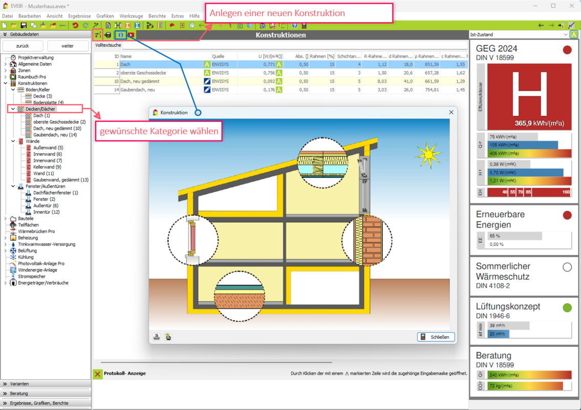

Wählen Sie im Menü BEARBEITEN den Menüeintrag KONSTRUKTIONEN. Es erscheint die folgende Maske: siehe Bild

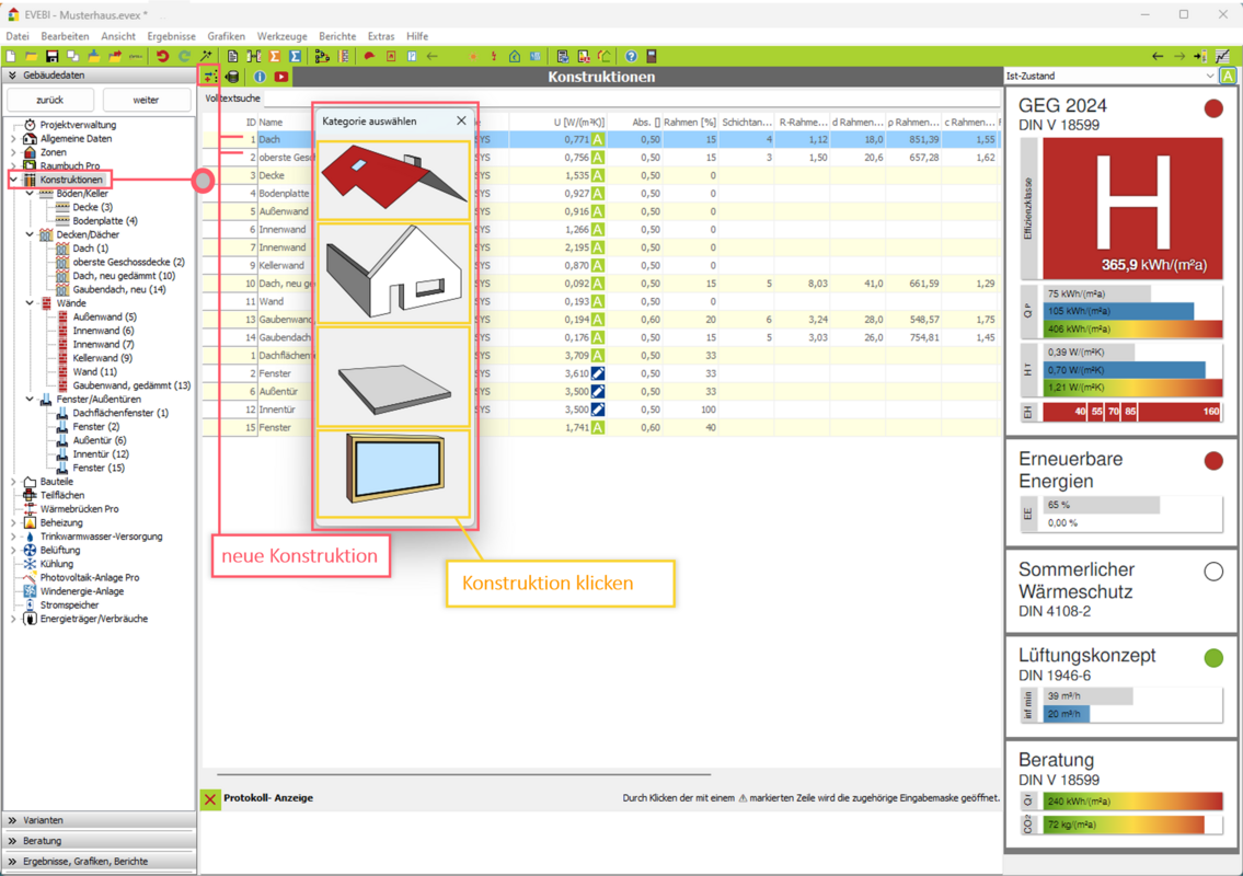

Weitere Konstruktion erfassen
Sind bereits Konstruktionen vorhanden, so können Sie die gewünschte Kategorie im Navigationsbereich auswählen. Die Maske wie folgt angezeigt: siehe Bild
Durch Klicken auf das Symbol image/svg+xml ENVISYS GmbH & Co. KG
Durch Klicken auf den Pfeil neben dem Symbol
Sie können hier entscheiden, ob Sie eine „leere“ Konstruktion anlegen wollen oder eine bereits vorhandene Konstruktion aus der Konstruktionsdatenbank übernehmen wollen.
