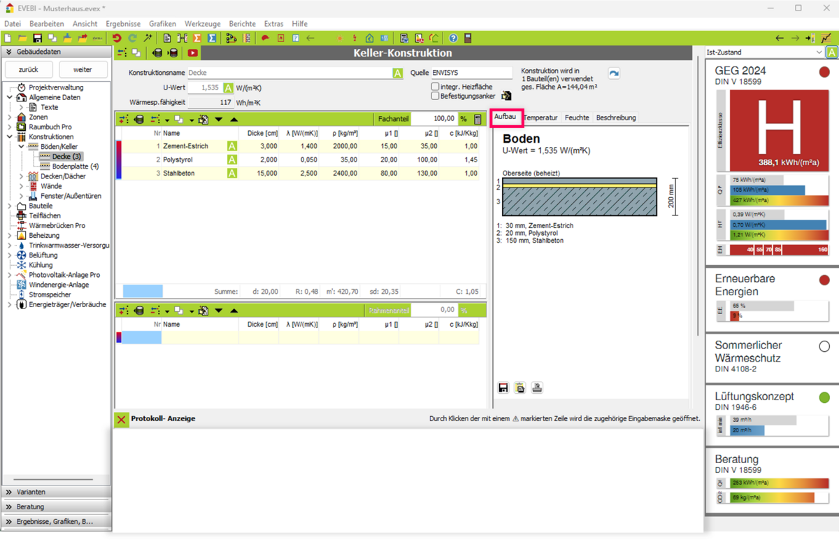

Schichtaufbau der Konstruktion als Grafik ausgeben
Sie können sich den Aufbau der Konstruktion, den Temperaturverlauf im Bauteil und die Dampfdiffusion des Bauteils ausgeben lassen.
Schichtaufbau der aktuellen Konstruktion (Schritt 4)
Aufruf der Konstruktionsmaske:
  2. Klicken Sie im Navigationsbereich den Eintrag KONSTRUKTION.
  3. Wählen Sie eine Konstruktion. Klicken Sie dazu auf die gewünschte Konstruktion im Navigationsbereich oder blättern Sie über die Datenbankleiste zur gewünschten Konstruktion.
  4. Auf dem Register Aufbau wird der Schichtaufbau der aktuell gewählten Konstruktion angezeigt. Das Bauteil wird hier in seiner Einbausituation dargestellt.
Grafik drucken: Klicken Sie dazu das Symbol image/svg+xml
Legende in Konstruktionszeichnungen anzeigen
Falls in der grafischen Ansicht der Konstruktion keine Legende angezeigt wird, muss folgende Einstellung verändert werden:
Über das Menü EXTRAS, EINSTELLUNGEN, GRUNDEINSTELLUNGEN wählen Sie im Dialog GRUNDEINSTELLUNGEN die Anzeige-Option: Legende in Konstruktionszeichnungen anzeigen.
