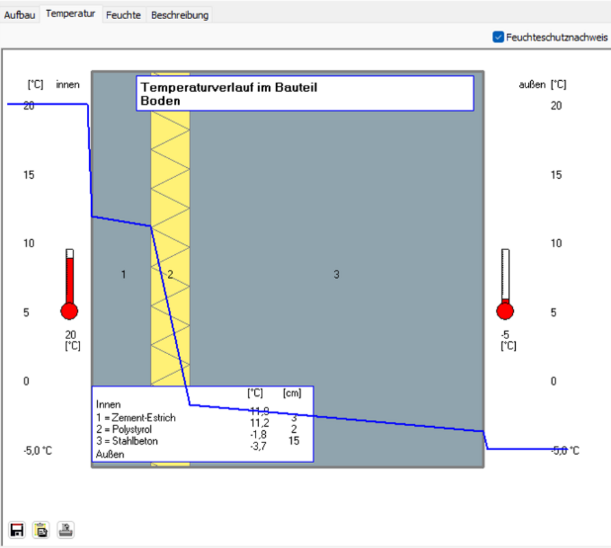

Sie können sich den Aufbau der Konstruktion, den Temperaturverlauf im Bauteil und die Dampfdiffusion des Bauteils ausgeben lassen.
Temperaturverlauf der Konstruktion (Schritt 4)
Aufruf der Konstruktionsmaske:
  2. Klicken Sie im Navigationsbereich auf den Eintrag KONSTRUKTIONEN.
  3. Wählen Sie eine Konstruktion. Klicken Sie dazu auf die gewünschte Konstruktion im Navigationsbereich oder blättern Sie über die Datenbankleiste zur gewünschten Konstruktion.
  4. Auf dem Register Temperatur wird der Temperaturverlauf der aktuell gewählten Konstruktion angezeigt.
In dieser Grafik wird auf der linken Seite die Außentemperatur und auf der ersten Seite die Innentemperatur angezeigt. Die Temperaturen sind über das Menü EXTRAS--> VORGABEN--> BAUTEILPRÜFUNG einstellbar. Der Temperaturverlauf gibt Auskunft über Behaglichkeit (innen warm) und die Speichermasse der Bauteilschichten. Grafik drucken: Klicken Sie dazu das Symbol image/svg+xml
