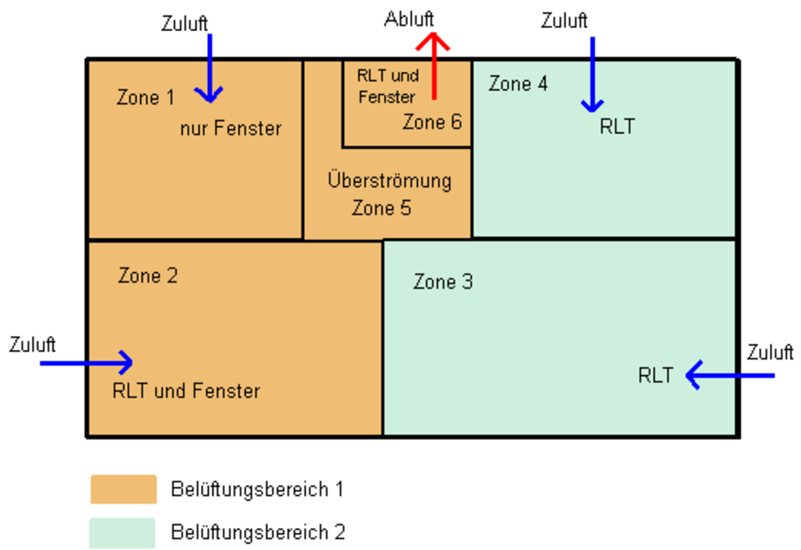

Erläuterung zur Abbildung
  • Das Gebäude wurde in 6 Nutzungszonen unterteilt. Diese Nutzungszonen wurden auf 2 Belüftungsbereiche aufgeteilt.
  • Der Belüftungsbereich 1 verfügt über einen Luftverbund zwischen den Zonen 1 und 2 (Zuluftzonen), Zone 5 (Überströmung) und Zone 6 (Abluftzone).
  • Die Zonen 2 und 5 werden über Fenster und RLT belüftet. Die Zone 1 nur über Fenster. Diese Lüftungsarten werden in einer Lüftungsart zusammen gefasst.
  • Der Belüftungsbereich 2 verfügt über einen Luftverbund der Zonen 3 und 4. Beide Zonen sind Zuluftzonen und werden ausschließlich über RLT belüftet.
