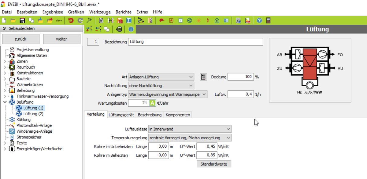

  • Beim Anlegen eines neuen Projektes wird automatisch ein Lüftungsbereich mit freier Lüftung angelegt. Sie können die Daten entsprechend anpassen.
Maske Lüftung (Schritt 2)
Tabelle Luftwechsel
Vorgehen zum Erfassen und Bearbeiten von Lüftungsbereichen
  2. WÄHLEN Sie im Navigationsbereich den Eintrag BELÜFTUNG. Die Maske Lüftung wird angezeigt.
  3. Geben Sie die Daten zur Lüftung ein.

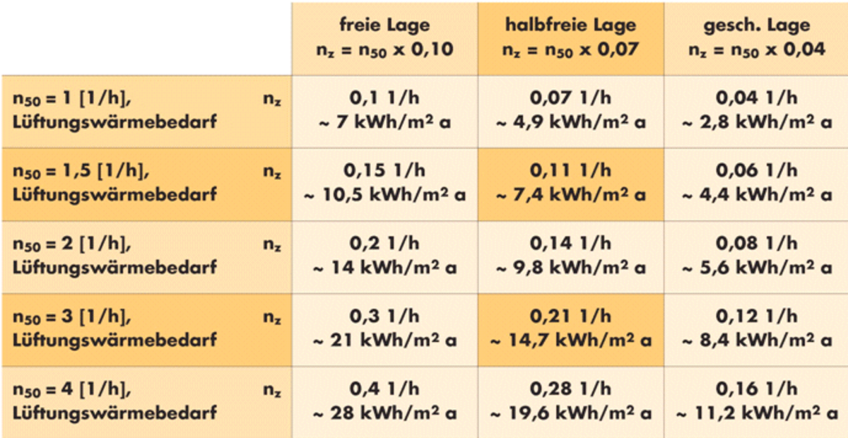

Die folgende Tabelle zeigt Ihnen die Umrechnungen von einem ermittelten n50-Wert (Blower-Door-Messung) zum einzugebenden Luftwechsel: siehe Bild
Neuen Lüftungsbereich erfassen
  1. Klicken Sie auf das rote Plus in der grünene Kopfzeile. Eine neue Lüftung wird angelegt.
  2. Geben Sie eine Bezeichnung für den Lüftungsbereich ein.
  3. Geben Sie die Daten zum Lüftungsbereich ein.
