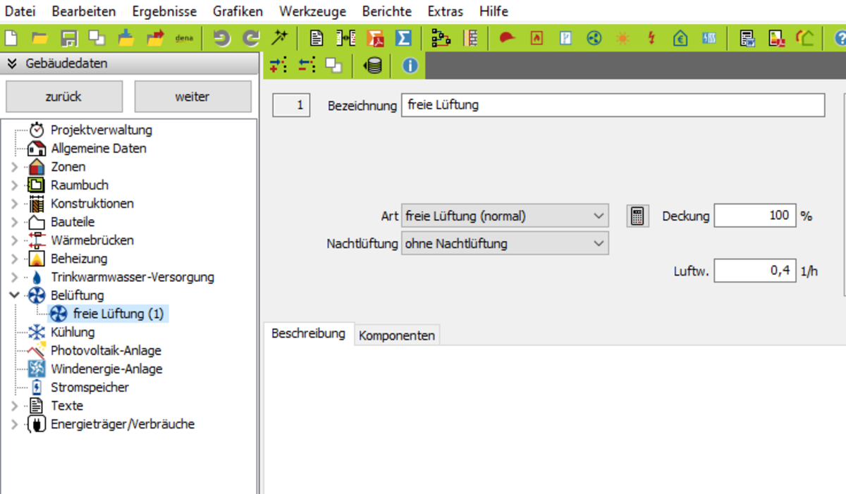

- Wählen Sie das Register GEBÄUDEDATEN.
- Klicken Sie im Navigationsbereich auf den Eintrag BELÜFTUNG. Die Maske Lüftung wird angezeigt:
- Wählen Sie die Art der Lüftung. Art der Lüftung: Hier können Sie zwischen schwach (\=0,2facher Luftwechsel pro Stunde), normal (\=0,3facher Luftwechsel pro Stunde), stark (\=0,4facher Luftwechsel pro Stunde) und Anlagenlüftung wählen.
