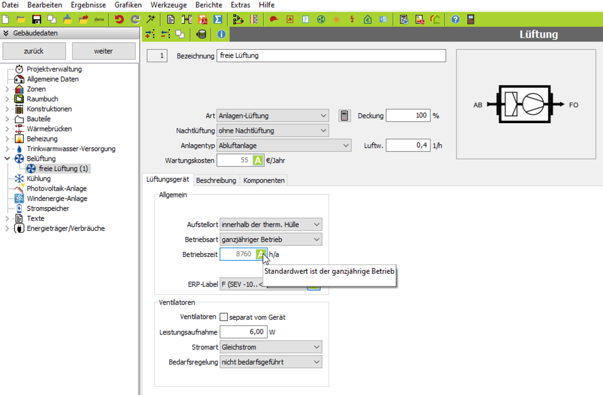

Vorgehen zum Bearbeiten einer Lüftung mit Abluftanlage
- Wählen Sie das Register GEBÄUDEDATEN
- Klicken Sie im Navigationsbereich auf den Eintrag BELÜFTUNG. Die Maske Lüftung wird angezeigt.
- Geben Sie eine Bezeichnung der Lüftung ein.
- Wählen Sie als Lüftungsart ANLAGEN-LÜFTUNG.
- Wählen Sie als Anlagentyp ABLUFTANLAGE. Die erforderlichen Daten werden angezeigt (s. o.)
Aufstellort: Wählen Sie zwischen innerhalb der therm. Hülle, dezentral (im Raum), Keller (therm. außerhalb), Dachraum (therm. außerhalb) Betriebsart: Wählen Sie zwischen ganzjährigem Betrieb und Heizperiodenbetrieb. Betriebszeit: Laufzeit des Ventilators. ERP-Label: basiert auf dem spezifischen Energieverbrauch, dividiert durch Einsparung gegenüber der freien Lüftung. Wenn das Auswahlfeld auf AUTOMATIK gestellt ist, wird die Effizienzklasse anhand Anlagenart, Bedarfsregelung und Wärmerückgewinnunggrad abgeschätz.
Ventilatoren:
*separat vom Gerät: Ventilatoren in den Leitungen werden als separat vom Gerät betrachtet. Einzelventilatoren gelten als "im Gerät". Leistungsaufnahme: Hierbei handelt es sich um die volumenstrombezogene Leistungsaufnahme nach Hersteller. Ist dieser nicht bekannt, so ermitteln sich die Standardwerte automatisch nach Tabelle 16 der DIN V 18599. Für Anlagen, die vor 1999 errichtet wurden, wird der Wert um 0,1W/(m³/h) zu erhöhen.
Stromart: Wählen Sie zwischen Gleichstrom oder Wechselstrom. diese Auswahl wird für die Ermittlung eines Standardwertes für die volumenstrombezogenen Leistungsaufnahme benötigt. Bedarfsregelung:* Wählen Sie zwischen nicht bedarfsgeführt, nutzerabhängig, nutzerunabhängig. Dies Auswahl bestimmt die Richtwerte der Nutzungsrandbedingungen, Mindestaußenluftwechsel und mittlerer Anlagenluftwechsel.
