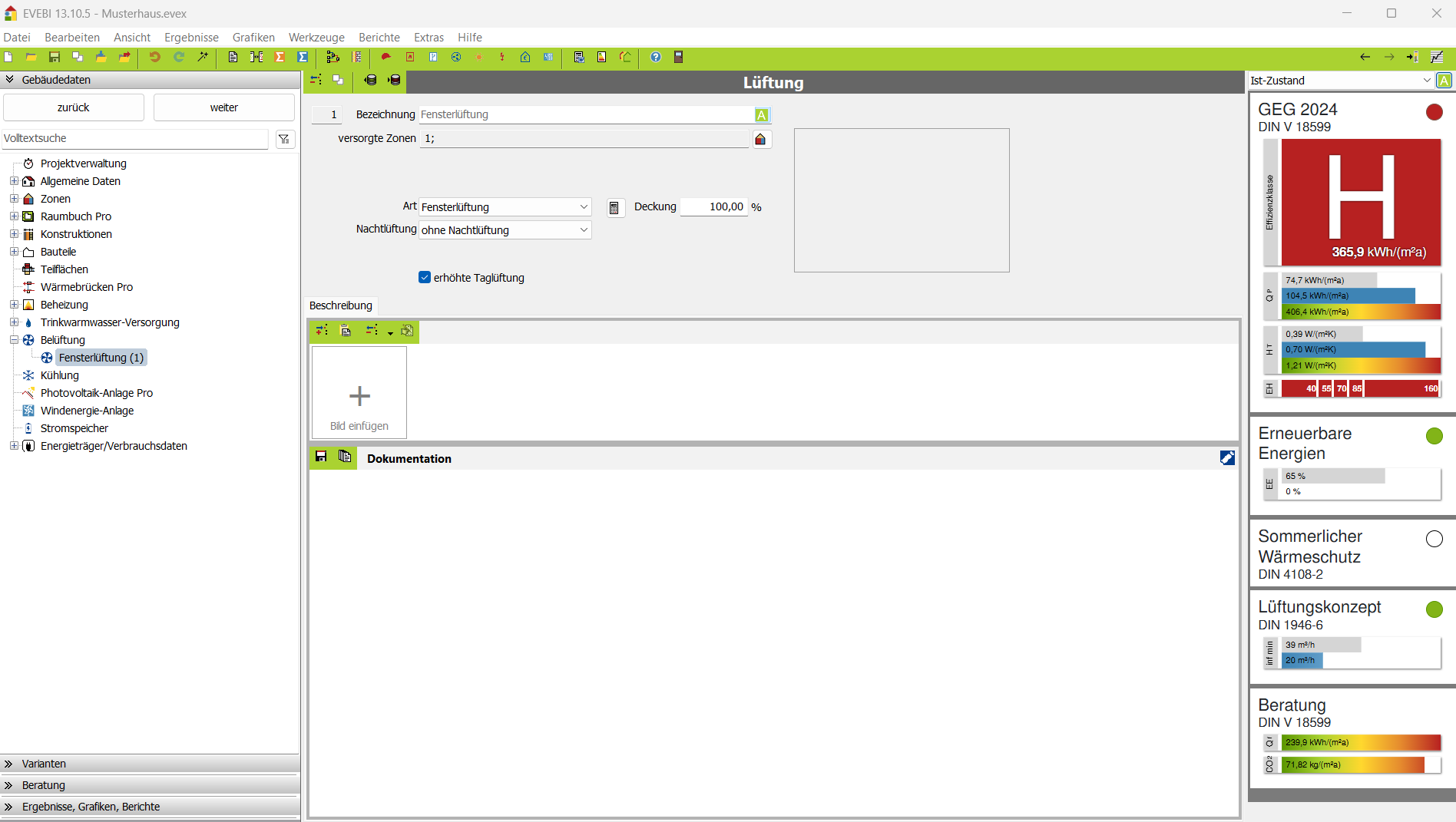

Maske zu Belüftung (Schritt 2)
Vorgehen zum Bearbeiten der freien Lüftung
  1. Wechseln Sie ggf. auf das Register GEBÄUDEDATEN.
  2. Öffnen Sie im Navigationsbereich den Eintrag BELÜFTUNG und wählen Sie den Eintrag LÜFTUNG. Die Maske zur Belüftung wird geöffnet:
  3. Wählen Sie die Art der Lüftung. Art der Lüftung: Hier können Sie zwischen freier Lüftung und Anlagenlüftung wählen. Für die freie Lüftung wird der Mindestaußenluftvolumenstrom aus der Nutzung der zugeordneten Zone übernommen. Die Auswahl zwischen schwach, normal und stark ist hinfällig.
versorgte Zonen: Wählen Sie die Zone, welche belüftet werden soll (standardmäßig wird es sich hier um eine Zone handeln).
