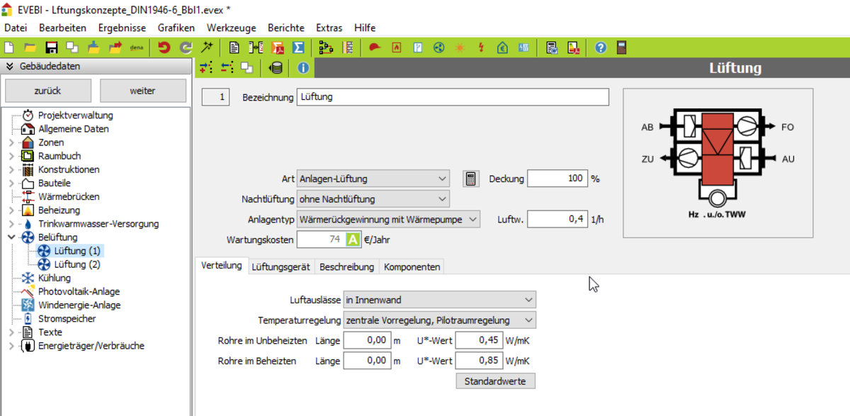

Die Belüftung können Sie in mehrere Lüftungsbereiche untergliedern. Für jeden Lüftungsbereich können Sie eine freie oder eine Lüftungsanlage angeben.
Hinweise
- Beim Anlegen eines neuen Projektes wird automatisch ein Lüftungsbereich mit freier Lüftung angelegt. Sie können die Daten entsprechend anpassen.
Vorgehen zum Erfassen und Bearbeiten von Lüftungsbereichen
- Wählen Sie das Register GEBÄUDEDATEN.
- WÄHLEN Sie im Navigationsbereich den Eintrag BELÜFTUNG. Die Maske Lüftung wird angezeigt.
- Geben Sie die Daten zur Lüftung ein.

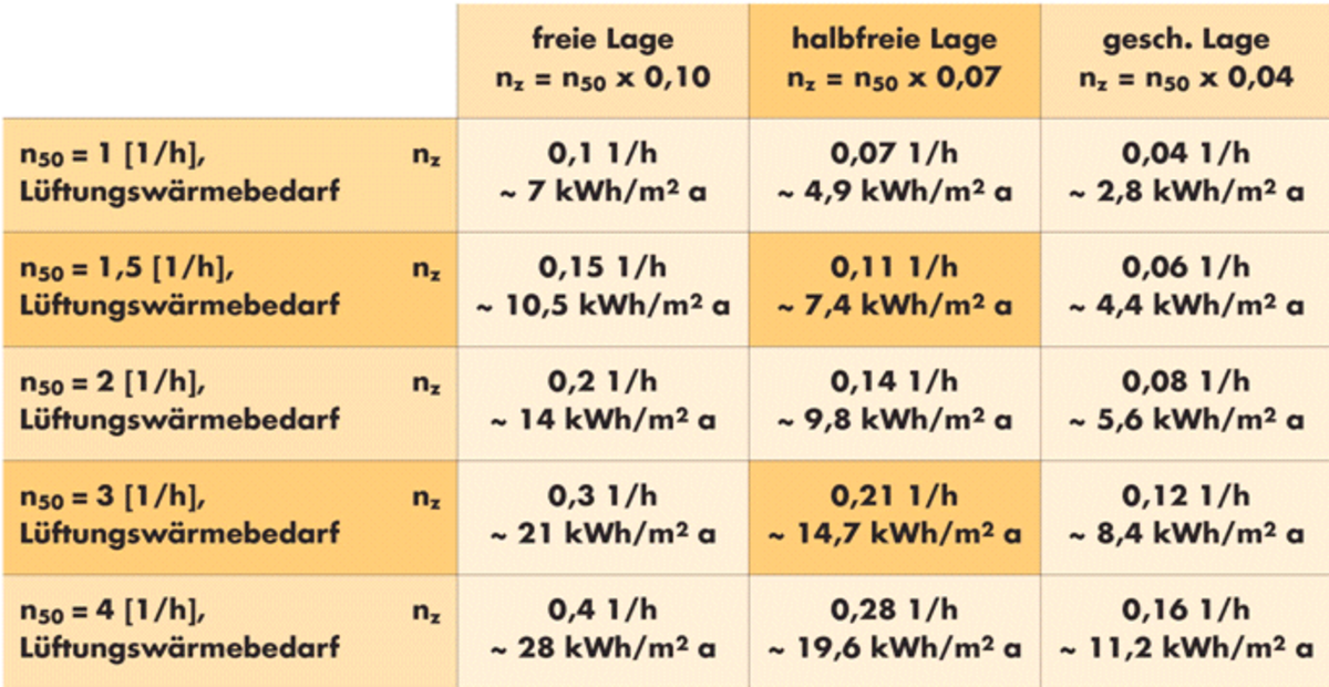

Die folgende Tabelle zeigt Ihnen die Umrechnungen von einem ermittelten n50-Wert (Blower-Door-Messung) zum einzugebenden Luftwechsel: siehe Bild
Neuen Lüftungsbereich erfassen
- Klicken Sie auf das rote Plus in der grünene Kopfzeile. Eine neue Lüftung wird angelegt.
- Geben Sie eine Bezeichnung für den Lüftungsbereich ein.
- Geben Sie die Daten zum Lüftungsbereich ein.
