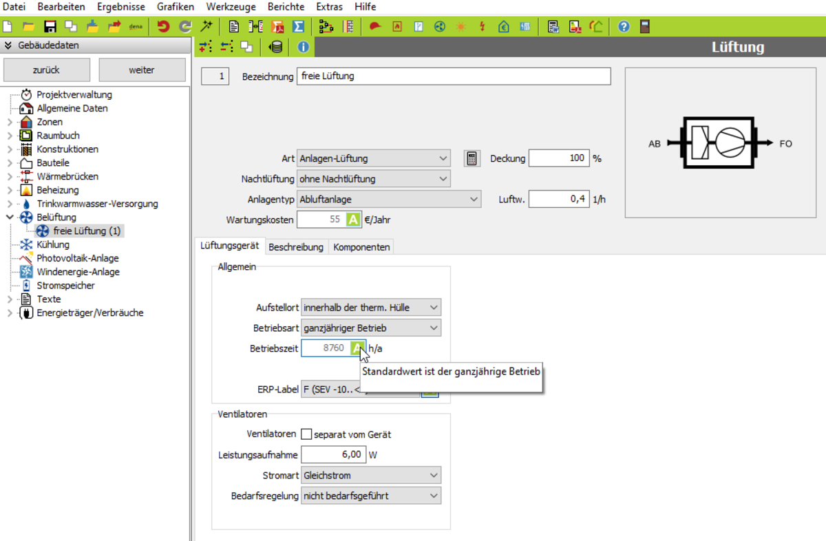

Maske Lüftung (Schritt 2)
Vorgehen zum Bearbeiten einer Lüftung mit Abluftanlage
  1. Wählen Sie das Register GEBÄUDEDATEN
  2. Klicken Sie im Navigationsbereich auf den Eintrag BELÜFTUNG. Die Maske Lüftung wird angezeigt.
  3. Geben Sie eine Bezeichnung der Lüftung ein.
  4. Wählen Sie als Lüftungsart ANLAGEN-LÜFTUNG.
  5. Wählen Sie als Anlagentyp ABLUFTANLAGE. Die erforderlichen Daten werden angezeigt (s. o.)
Aufstellort: Wählen Sie zwischen innerhalb der therm. Hülle, dezentral (im Raum), Keller (therm. außerhalb), Dachraum (therm. außerhalb) Betriebsart: Wählen Sie zwischen ganzjährigem Betrieb und Heizperiodenbetrieb. Betriebszeit: Laufzeit des Ventilators. ERP-Label: basiert auf dem spezifischen Energieverbrauch, dividiert durch Einsparung gegenüber der freien Lüftung. Wenn das Auswahlfeld auf AUTOMATIK gestellt ist, wird die Effizienzklasse anhand Anlagenart, Bedarfsregelung und Wärmerückgewinnunggrad abgeschätz. Ventilatoren: *separat vom Gerät: Ventilatoren in den Leitungen werden als separat vom Gerät betrachtet. Einzelventilatoren gelten als "im Gerät". Leistungsaufnahme: Hierbei handelt es sich um die volumenstrombezogene Leistungsaufnahme nach Hersteller. Ist dieser nicht bekannt, so ermitteln sich die Standardwerte automatisch nach Tabelle 16 der DIN V 18599. Für Anlagen, die vor 1999 errichtet wurden, wird der Wert um 0,1W/(m³/h) zu erhöhen. Stromart: Wählen Sie zwischen Gleichstrom oder Wechselstrom. diese Auswahl wird für die Ermittlung eines Standardwertes für die volumenstrombezogenen Leistungsaufnahme benötigt. Bedarfsregelung:* Wählen Sie zwischen nicht bedarfsgeführt, nutzerabhängig, nutzerunabhängig. Dies Auswahl bestimmt die Richtwerte der Nutzungsrandbedingungen, Mindestaußenluftwechsel und mittlerer Anlagenluftwechsel. 6. Sind mehrere Lüftungsbereiche vorhanden, so klicken Sie das Symbol 7. Geben Sie die Deckung für den weiteren Lüftungsbereich an. Erläuterungen zur Deckung mehrerer Lüftungsbereiche finden Sie unter: Deckung mehrerer Lüftungsbereiche
