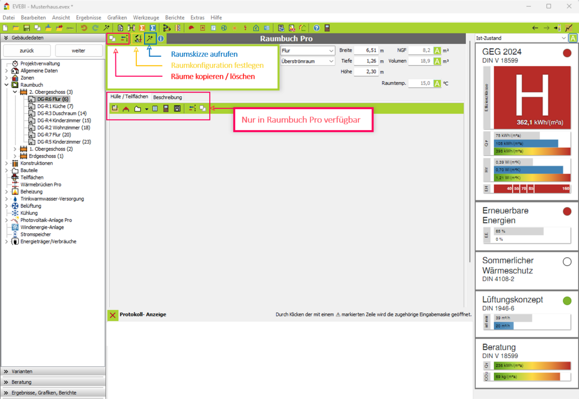

  • Vor dem Erfassen von Räumen sollten Sie die Raumbuch-Konfiguration* vornehmen. Hiermit können Sie sich Mehreingaben sparen. Eine Beschreibung dazu finden Sie unter: Raumbuch Konfiguration und Operationen

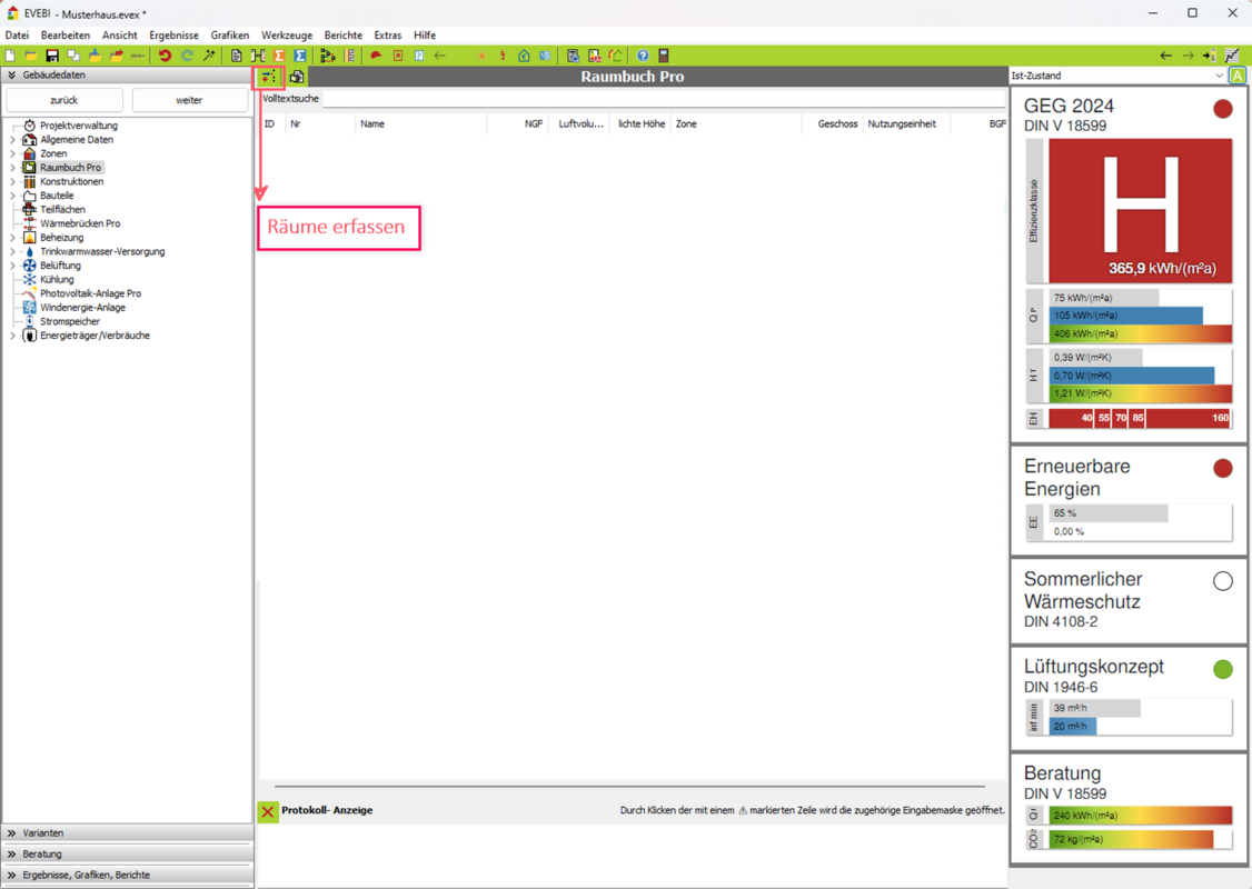

  1. Wählen Sie links das Register GEBÄUDEDATEN.
  2. Klicken Sie im Navigationsbereich auf den Eintrag RAUMBUCH. Es erscheint die Maske zum Raumbuch.
  3. Prüfen Sie Ihre Raumkonfigurationseinstellungen, siehe unter: Raumbuch Konfiguration und Operationen
  4. Ersten Raum erfassen: Über das Symbol image/svg+xml ENVISYS GmbH & Co. KG Maske Weiterer Raum
5. Weiteren Raum erfassen: Durch Klicken auf das Symbol image/svg+xml ENVISYS GmbH & Co. KG
Zur Eingabe der Raumdaten siehe unter: Raumdaten erfassen und bearbeiten
