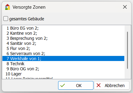

- Bezeichnung: Standardmäßig vergibt EVEBI bereits eine Bezeichnung. Sie können diese überschreiben.
- Zonenzuordnung: Wählen Sie die Zonen, die über die RLT-Anlage versorgt werden. Klicken Sie dazu auf das Symbol
