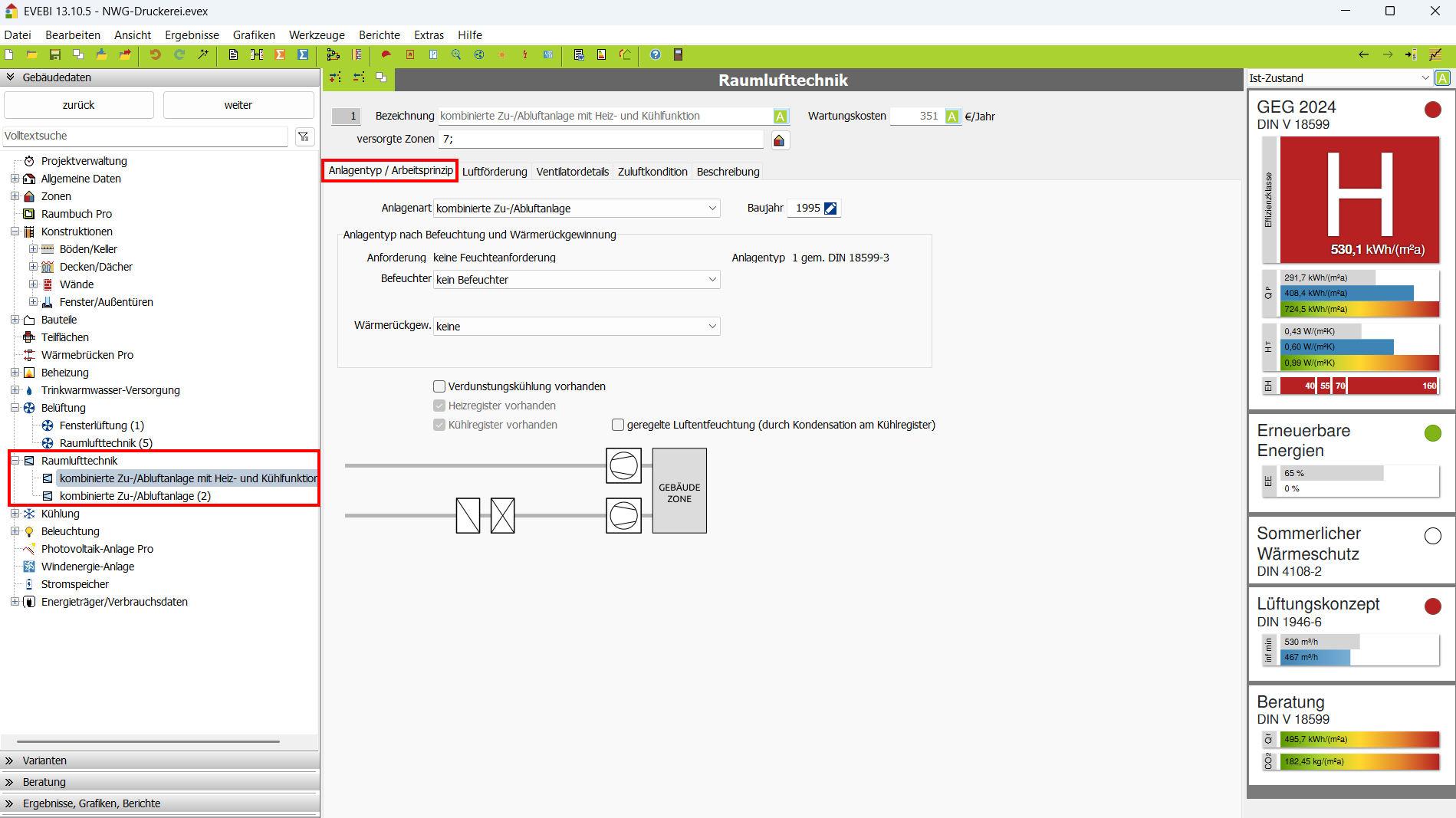

  1. Wechseln Sie ggf. auf das Register GEBÄUDEDATEN.
  2. Öffnen Sie im Navigationsbereich den Eintrag RAUMLUFTTECHNIK.
  3. Eine individuelle Bezeichnung und eine Zonenzuordnung muss angegeben werden.
  4. Wartungskosten: Jährliche Wartungskosten der RLT-Anlage. Wird das Eingabefeld auf Automatik (grünes A) belassen, wird nach VDI 2067 1% der Investitionskosten angesetzt.
Anlagentyp/Arbeitsprinzip
  • Anlagenart: Hier können Sie zwischen einer kombinierten Zu-/Abluftanlage, einer reinen Abluftanlage und einer reinen Zuluftanlage wählen.
  • Baujahr: Geben Sie hier das Baujahr an. Anhand des Baujahres können für die Berechnung Standardwerte nach DIN V 18599-7 gesetzt werden.

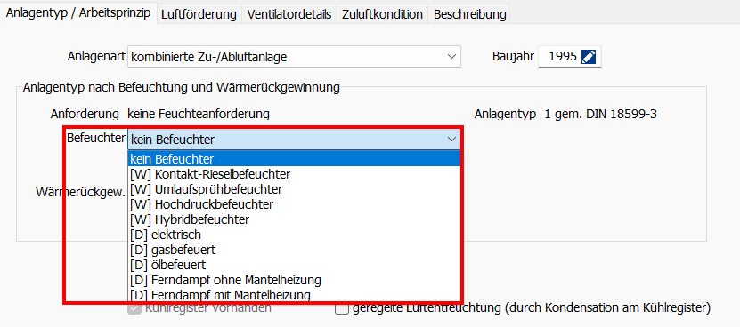

Anlagentyp nach Befeuchtung und Wärmerückgewinnung Hinweis: In Abhängigkeit der Auswahl des Befeuchters und der Wärmerückgewinnung wird die Maske angepasst. * Anforderung: In Abhängigkeit der Feuchteanforderungen der zu versorgenden Zonen (gem. DIN V 18599-10) wird hier ausgegeben, ob eine Feuchteanforderung zu berücksichtigen ist. Hierbei wird die Angabe aus den Zonendaten, Nutzungsparameter frei verwendet. * Befeuchtertyp**: Hier kann (auch unabhängig von einer Anforderung) der Befeuchtertyp gewählt werden. Die angebotenen Befeuchtertypen entsprechen der DIN V 18599-3 .
Je nach Auswahl werden weitere Eingaben erwartet.
  • Regelung Befeuchter: Je nach Auswahl des Befeuchters werden unterschiedliche Möglichkeiten zur Auswahl der Regelung angegeben.
  • Menge der Befeuchtung: Wählen Sie zwischen 6 g/kg und 8 g/kg.

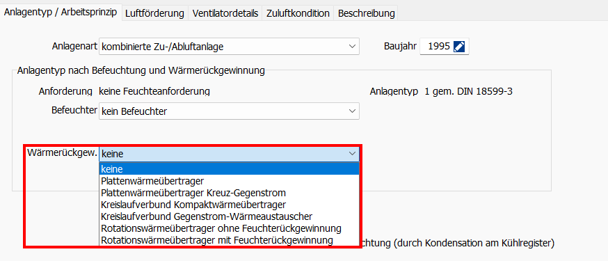

  • Wärmerückgew.: Hier können Sie auswählen, ob eine Wärmerückgewinnung vorliegt. Ist eine Wärmerückgewinnung vorhanden, so werden folgende Felder zusätzlich in der Maske angezeigt: siehe Bild
  • Rückwärmezahl (max): Hier können Sie den Bereich der WRG wählen. Haben Sie sich für eine Rückwärmezahl entschieden, so können Sie ggf. die genaue Zahl angeben.
  • Wärmetauscher: Wählen Sie den Wärmetaucher, wenn ein solcher vorhanden ist.

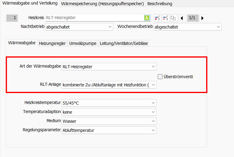

  • Heizregister vorhanden: Diese Option wird automatisch eingetragen in Abhängigkeit der Eingabe im Heizungsbereich der versorgten Zone(n). Wurde im zugehörigen Heizkreis die RLT-Anlage zugeordnet, so ist diese Option aktiviert: siehe Bild

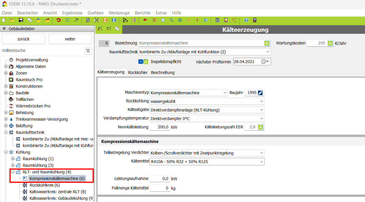

  • Kühlregister vorhanden: Diese Option wird automatisch eingetragen in Abhängigkeit der Eingabe im Kühlbereich der versorgten Zone(n). Wurde in der zugehörigen Kühlung die RLT-Anlage zugeordnet, so ist diese Option aktiviert: siehe Bild
