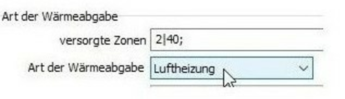

3. Ein weiterer Heizkreis ist zu definieren, so dass ein Umluftbetrieb bzw. das Heizen über die Lüftungsanlage (wenn vorhanden) beschrieben wird. Leider lässt sich das nur annähernd, aber ausreichend zielgenau mit der Art der Wärmeabgabe über "Luftheizung" darstellen (die Auswahl zu Gebläsemotor und Luftauslass gehen nicht relevant in die Berechnung ein).
Für beide Heizkreise definieren Sie entsprechende Deckungsanteile. Je höher der Deckungsanteil durch den Umluftbetrieb wird, um so geringer fällt der Bedarf aus (beispielhaft wie folgt gesplittet):

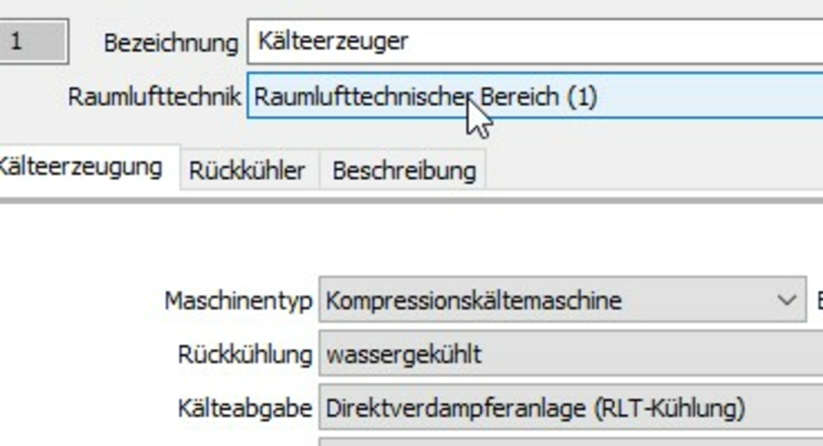

6. In der Kälte stellen Sie eine Kompressionskältemaschine für die Kühlperiode dar und nehmen die Verknüpfung zur Raumlufttechnik vor:
Das Typenschild oder die technischen Herstellerinformationen sollten Ihnen alle benötigten Informationen liefern.
