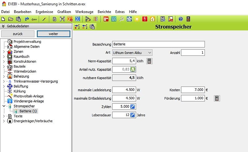

Batterie
Unter dem Knotenpunkt Stromspeicher kann eine Batterie abgebildet werden. Diese ist für die Erfüllung des KfW Effizienzhauses 40 Plus sowie für die Stromsimulation (enthalten im Modul Photovoltaik-Pro) entscheidend.
Die Ermittlung des anrechenbaren Stromes aus erneuerbaren Energien erfolgt nach wie vor monatsweise nach DIN V 18599-9: 2013-05.
Das Monatsbilanzverfahren nach GEG berücksichtigt die Eigenstromnutzung realistischer als die frühere EnEV-Regelung, da es keine vereinfachte Anrechnung von selbst erzeugtem Strom mehr zulässt, sondern die tatsächlichen Verbrauchs- und Einspeisebedingungen genauer bewertet. Dadurch kann die berechnete Energiebilanz eines Gebäudes näher an der realen Nutzung liegen.
EVEBI Maske: Stromspeicher
