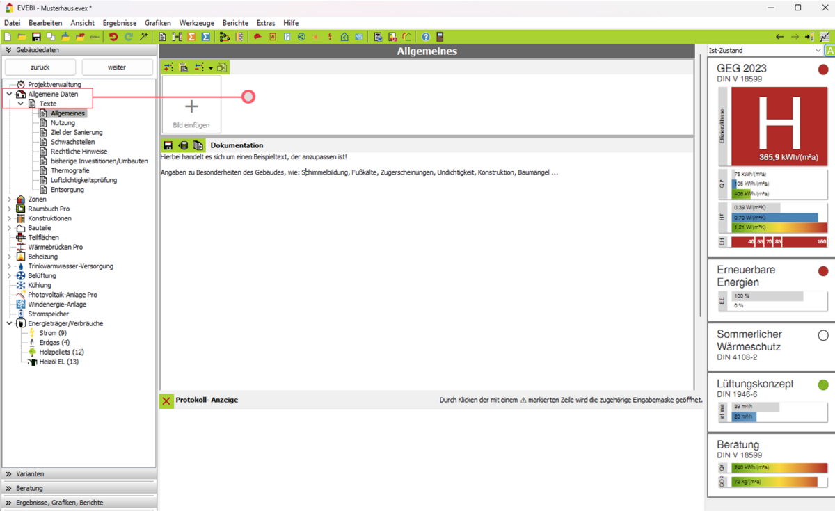

Das Bild zeigt Ihnen die Texteinträge im Navigationsbereich.

  1. Wechseln Sie ggf. auf das Register GEBÄUDEDATEN.
  2. Öffnen Sie im Navigationsbereich den Eintrag TEXTE. Die vorhandenen Projekttexte können Sie in der Liste unterhalb des Eintrags sehen (siehe Bild oben).
  3. Klicken Sie auf einen Eintrag im Navigationsbereich (z.B. Allgemeines zum Gebäude). Der bereits vorhandene Texte wird angezeigt. Sehen Sie hier noch keine Eingaben, besteht die Möglichkeit, über das Symbol image/svg+xml
  4. Sie können diesen Text jetzt in der Maske projektbezogen bearbeiten.
