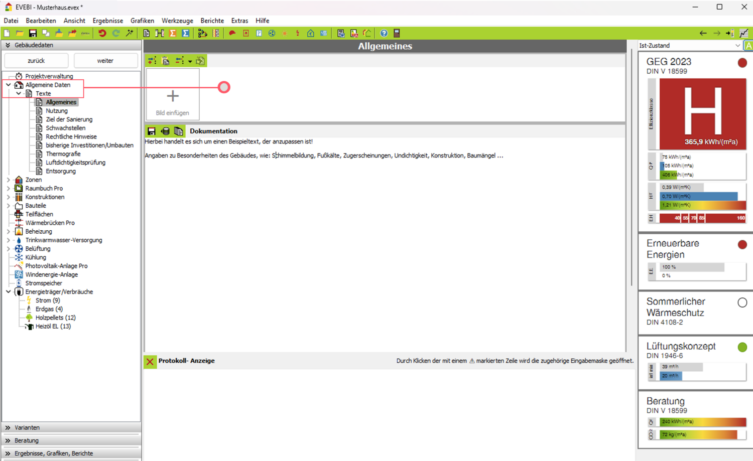

  1. Wechseln Sie auf das Register GEBÄUDEDATEN.
  2. Öffnen Sie im Navigationsbereich den Eintrag TEXTE. Die vorhandenen Projekttexte können Sie in der Liste unterhalb des Eintrags sehen (siehe Bild). Die hier aufgelisteten Texte erscheinen im Vor-Ort-Bericht.
Wo erscheinen die Texte standardmäßig im Vor-Ort-Bericht? | Projekttext | Abschnitt im Vor-Ort-Bericht | | --- | --- | | Zusammenfassung | 2. Zusammenfassende Darstellung | | Sanierung | 5.1 Hinweise zur Sanierung | | Rechtliche Hinweise | 2.1 Effizienzhaus Niveau- Ziel der Sanierung | | Allgemeines zum Gebäude | 3.1 Gebäudedaten | | Nutzung | 3.3 Nutzerverhalten | | Schwachstellen | 4.4.1 Schwachstellen des Gebäudes | | Keller, Dach, Wand, Fenster | 3.5 Beschreibung der Gebäudehülle | | Wärmebrücken | 3.6.2 Transmission durch Wärmebrücken | | Heizung, Trinkwasser, Lüftung | 3.7 Beschreibung der Wärmeversorgung | | Energieverbrauchsdaten | 4.4 Abgleich Energiebedarf mit Energieverbrauch | | bisherige Investitionen/Umbauten | 3.8.1 Bisherige wärmetechnische Investitionen | | Thermografie | 3.6.3 Thermografische Untersuchung des Gebäudes | | Luftdichtigkeitsprüfung | 3.7.3 Beschreibung der Lüftung | | Entsorgung | Anhang |
