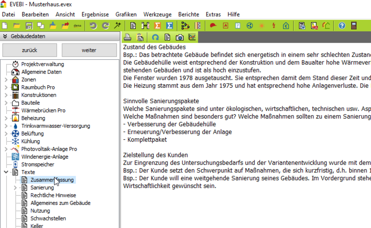

EVEBI ermöglicht Ihnen, Bemerkungen, Hinweise, Informationen etc. zum Projekt einzugeben, welche in den Vor-Ort-Bericht übernommen werden sollen. Hierzu können Sie zu jedem Bauteil, jedem Heizbereich, jedem Wärmeerzeuger etc. Text eingeben und auch Grafiken und externe Texte einzubinden.
Maske Textfeld (Schritt 2)
Vorgehen zum Bearbeiten eines Projekttextes
  1. Wechseln Sie ggf. auf das Register GEBÄUDEDATEN.
  2. Klicken Sie im Navigationsbereich auf den gewünschten Eintrag, z.B. Keller. Das Textfeld wird geöffnet.
  3. Bearbeiten Sie den Text: Sie können die vorhandenen Text überschreiben und ergänzen. Vorgabetext. Über die Schaltfläche image/svg+xml Hinweis:
