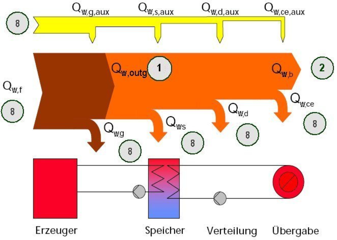

Das erste Bild zeigt eine Bilanzübersicht. In den Kreisen sind die Normenteile der DIN V 18599 genannt, in welchen die Berechnung erfolgt.

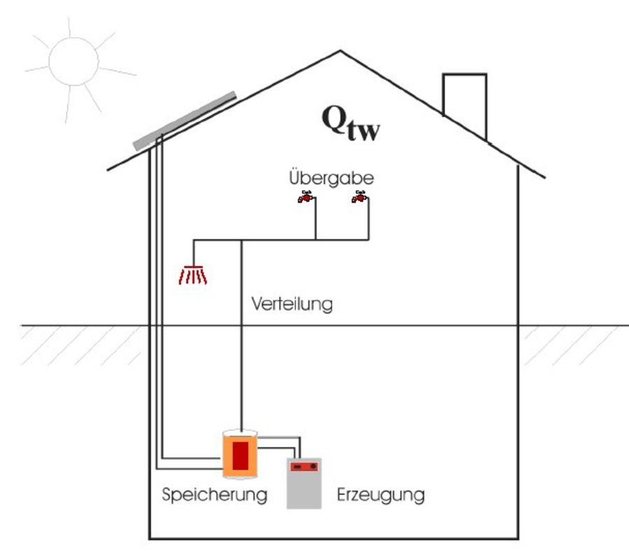

Das zweite Bild zeigt Ihnen ein Schema für die Erzeugung, Speicherung, Verteilung und Übergabe des Trinkwarmwassers.
