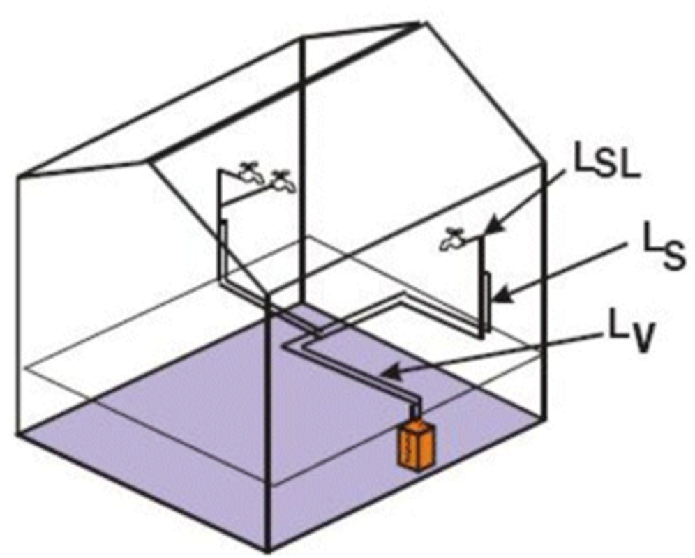

Schema Leitungslängen (Quelle: DIN V 18599)
Leitungslängen:
LV Leitungslänge: zwischen Wärmeerzeuger und vertikalen Steigleitungen
LS Strangleitungen: vertikal und ggf. horizontal; im beheizten Bereich an den Außenwänden oder innen
LSL Stichleitung (Anbindeleitung): Verbindung zwischen Strangleitung und Zapfstelle, keine Zirkulation
Das folgende Bild zeigt die Leitungslängen.
Für Standardlängen kann Tabelle 6, DIN V 18599-8 verwendet werden, anhand der Länge und Breite des Gebäudes sowie der Anzahl und Höhe der Geschosse werden die Leitungslängen ermittelt.
