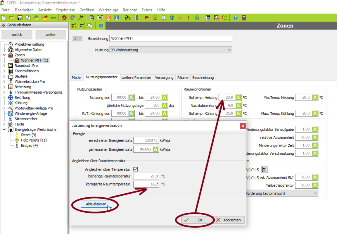

Maske Justierung Energieverbrauch (nach DIN V 18599)
Über das Menü BEARBEITEN kann die Maske für die Option JUSTIERUNG VERBRAUCH-BEDARF geöffnet werden.
Hier wird der vom Programm errechnete Energieeinsatz dem gemessenen Energieeinsatz der Verbrauchswerte gegenüber gestellt.
Wenn der Haken bei "ANGLEICHEN ÜBER TEMPERATUR" gesetzt und die Schaltfläche AKTUALISIEREN gedrückt wird, so wird eine korrigierte Raumtemperatur angegeben. Die korrigierte Raumtemperatur ergibt sich aus dem gemessenen Energieeinsatz. D.h. diese Temperatur würde in dem Objekt vorherrschen, wenn nur die gemessenen Verbrauchswerte des Energieträgers heran gezogen werden.
Sobald die Schaltfläche ÜBERNEHMEN gedrückt wird, wird die korrigierte Raumtemperatur in die Nutzungsparameter der Zone übernommen. D.h. diese Temperatur geht auch in die Wirtschaftlichkeitsbetrachtung mit ein, da bei dieser die individuelle Randbedingungen anzusetzen sind. Es werden die tatsächlichen Kosten des Energieträgers im Ist-Zustand angesetzt.
Für den iSFP ist diese Änderung der Temperaturangabe essenziell und nur bei der Raumtemperaturangabe ungleich 20 °C kann es im Sinne des individuellen Sanierungsfahrplans weiter gehen.
