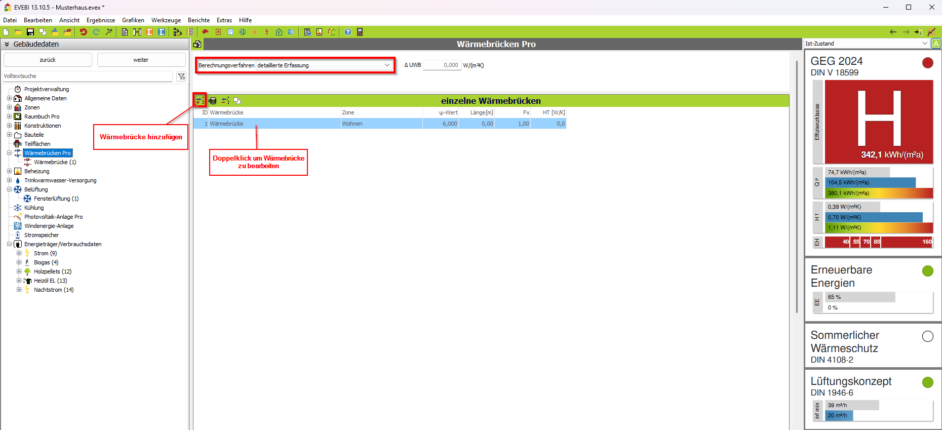

  1. Wählen Sie im Register GEBÄUDEDATEN den Eintrag WÄRMEBRÜCKEN.
  2. Wählen Sie im Auswahlfeld NACHWEIS das Verfahren DETAILLIERTE ERFASSUNG.

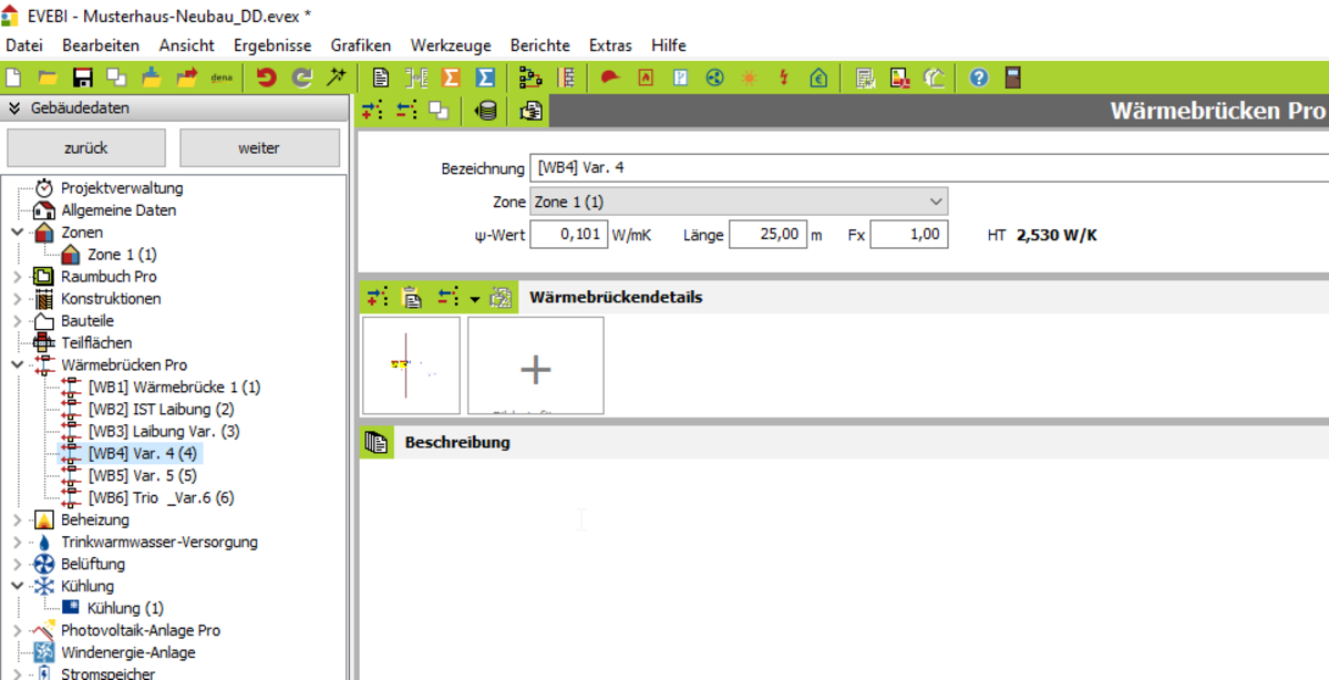

  4. Wählen Sie den blauen Pfeil, um die Wärmebrücke zu bearbeiten. Es erscheint eine Maske zum weiteren Bearbeiten der Wärmebrücke.
  5. Tragen Sie die Bezeichnung, Länge und den Psi-Wert ein.
  6. Sind Zonen vorhanden, so ist die Zone zu wählen, welcher die Wärmebrücke zugeordnet werden soll.
  7. Erfassen Sie weitere Wärmebrücken.
  8. Sind Zonen im Projekt vorhanden, so müssen Sie jeder Wärmebrücke die Zone zuordnen.
  9. Zu jeder Wärmebrücke kann eine Beschreibung eingegeben sowie ein Bild importiert werden.

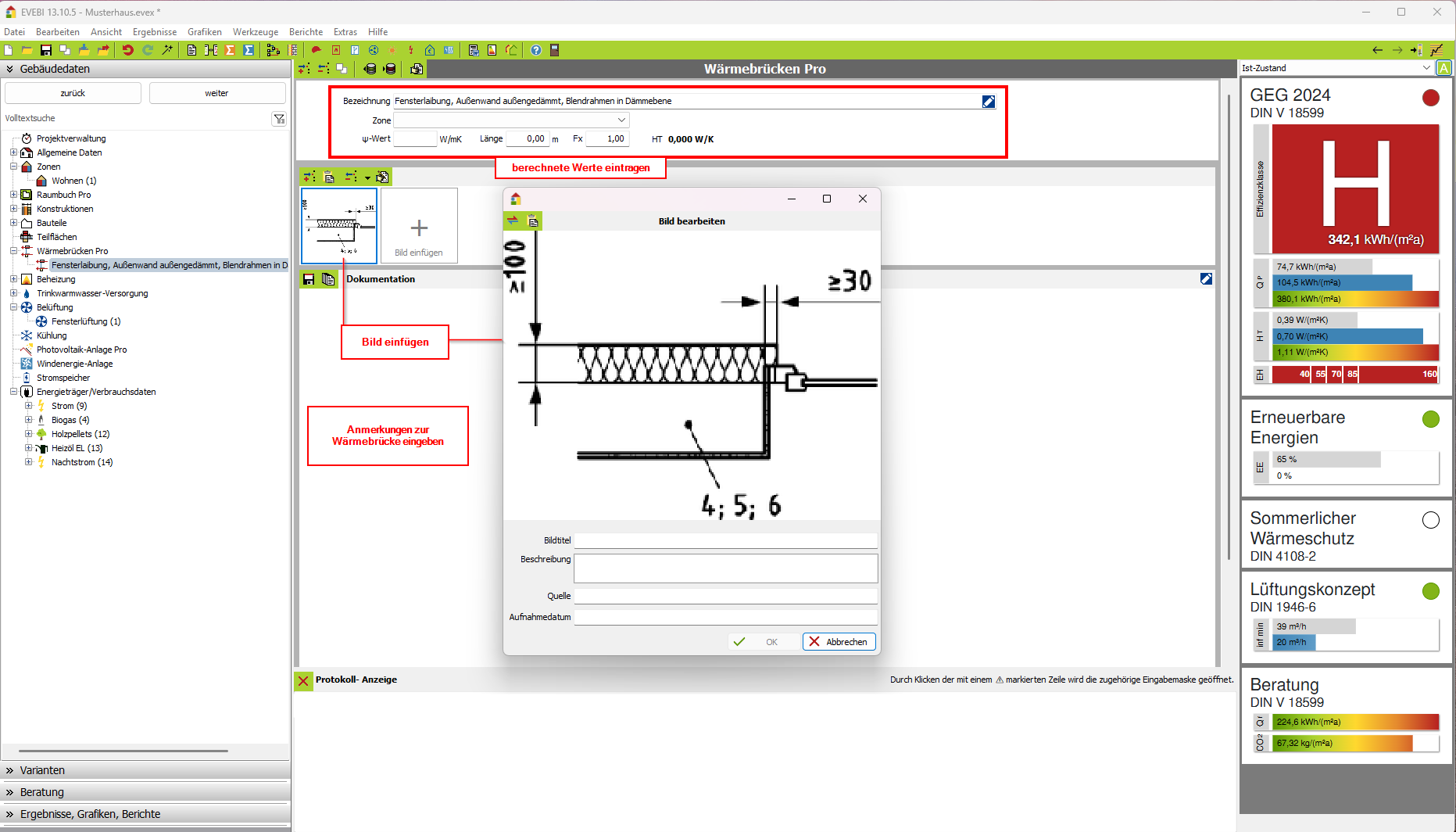

  1. Klicken Sie dazu in der Liste der Wärmebrücken das Symbol image/svg+xml
  2. Tragen Sie den extern ermittelten Psi-Wert und die Länge der Wärmebrücke ein. Diese Angaben können Sie z. B. über die Zusatzsoftware ThermCAD berechnen.
  3. Fügen Sie Bilder zur Wärmebrücke ein.
  4. Ggf. können Sie Anmerkungen zur Wärmebrücke eintragen.
  5. Bestätigen Sie die Wärmebrücke durch Klicken der Schaltfläche ÜBERNEHMEN.
  6. Erfassen Sie ggf. weitere Wärmebrücken.

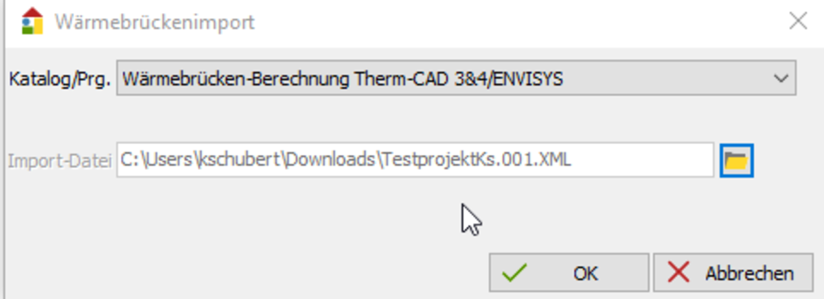

Alternativ können Sie Wärmebrücken aus externer Software importieren. Voraussetzung ist, dass Sie in der externen Software Wärmebrücken erfasst und bereit gestellt haben.
  1. Klicken Sie dazu das Symbol image/svg+xml ENVISYS GmbH & Co. KG
  2. Wählen Sie die externe Software sowie die Importdatei und bestätigen Sie den Dialog. Die Wärmebrücken werden importiert.

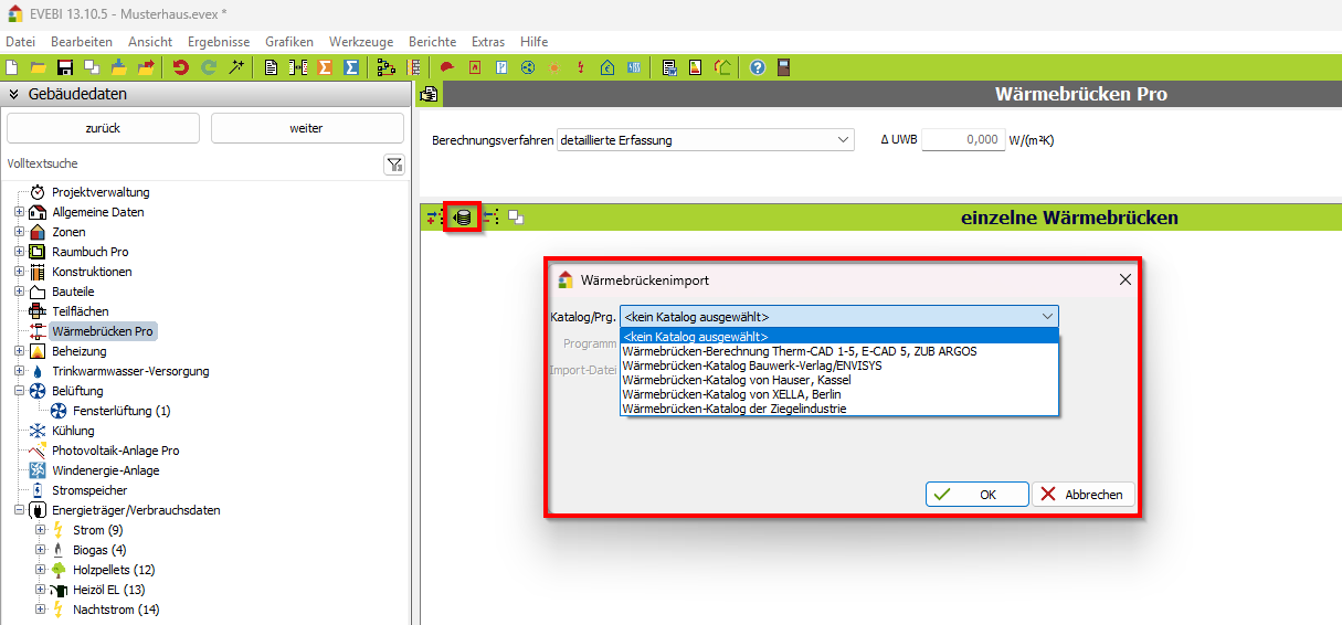

EVEBI unterstützt folgende Anwendungen:
  • Hauser -Kassel (mittlerweile nicht mehr am Markt verfügbar) Wärmebrücke über Übersicht auswählen, Randbedingungen setzen in Karte Wärmeverluste, mit Doppelklick auf Tabellenposition markieren und in die Zusammenstellung übernehmen, Liste speichern (Dateinamen vergeben); Programm beenden.
  • Xella - Berlin Wärmebrücke über Übersicht auswählen; Randbedingungen setzen (Schichtdicken); in Zusammenstellung übernehmen. In Software übernehmen über Schalter.
  • Ziegelindustrie
  • ARGOS (ZUB), Kassel
  • Wärmebrücken-Berechnung aus ThermCAD 1-5
Vermissen Sie einen Katalog? Schreiben Sie uns eine Mail. Wir werden prüfen, ob das Einlesen ermöglicht werden kann.

  4. Klicken Sie auf das Symbol image/svg+xml ENVISYS GmbH & Co. KG
  5. Wählen Sie den Wärmebrückenkatalog bzw. das Importprogramm, in unserem Beispiel ThermCAD 4.
  6. Ordnen Sie zu dem gewählten Katalog/Programm die Import-Datei zu, welche aus dem anderen Katalog/Programm ausgelesen wurde. Über das Symbol image/svg+xml
  7. Bestätigen Sie den offenen Dialog durch Drücken der Schaltfläche

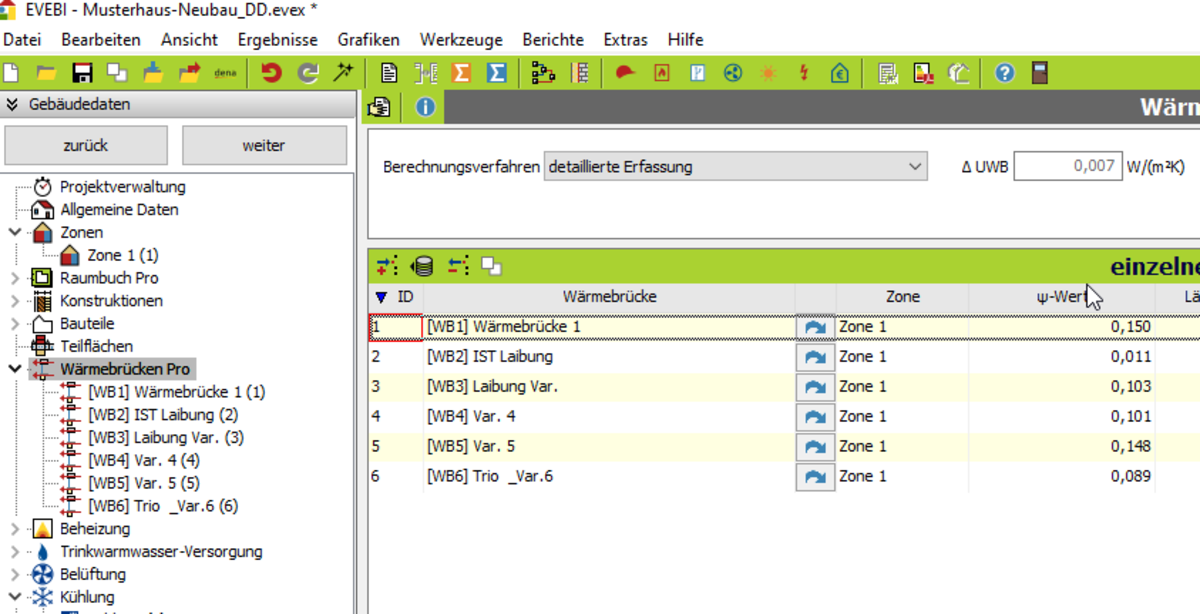

  9. Für eine bessere Übersicht können Sie in die Tabellendarstellung wechseln, indem Sie links im Menü auf den Eintrag WÄRMEBRÜCKEN PRO gehen.
