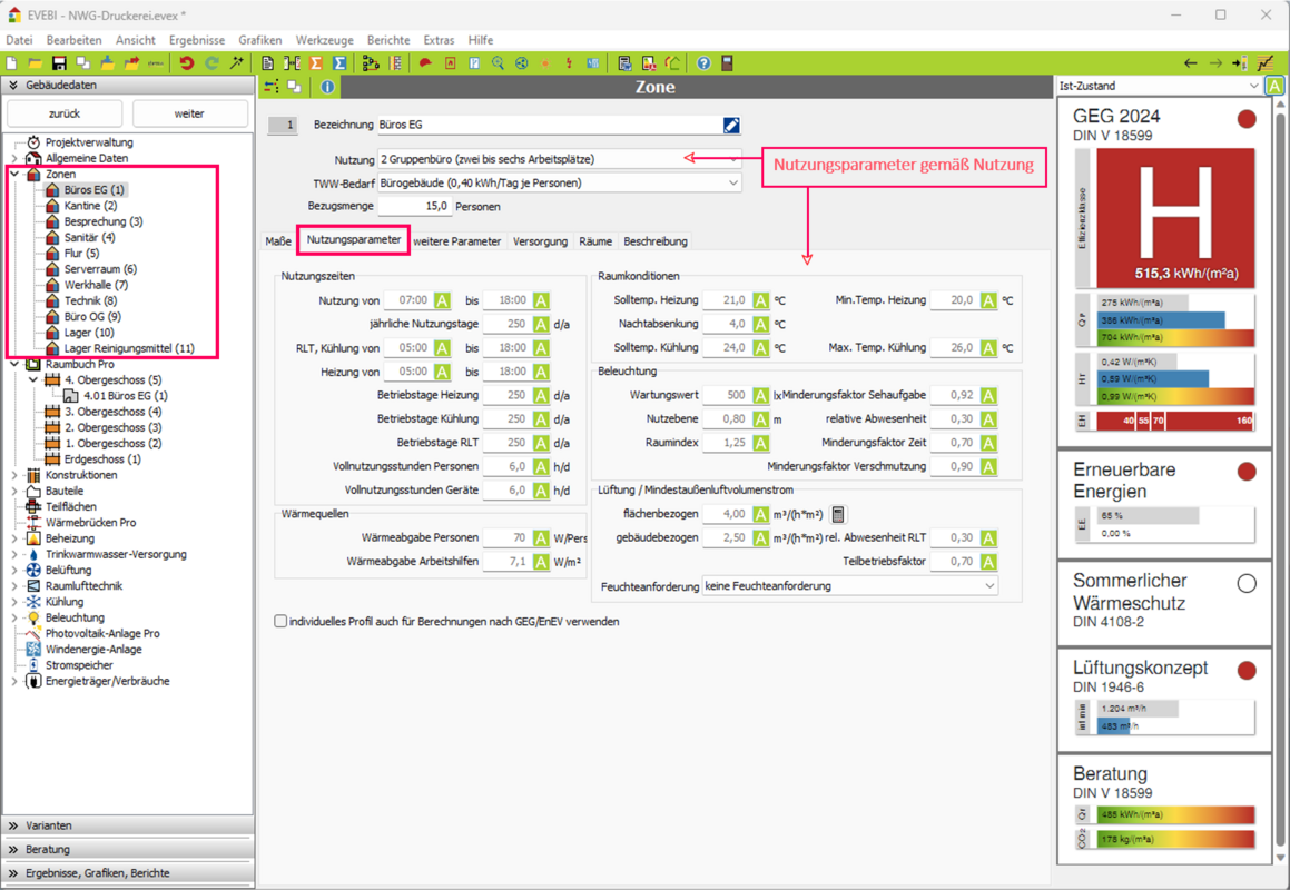

  1. Wählen Sie links das Register GEBÄUDEDATEN.
  2. Klicken Sie im Navigationsbereich den Eintrag ZONEN. oderWählen Sie im Menü BEARBEITEN den Menüeintrag ZONEN.
  3. Wählen Sie das Register NUTZUNGSPARAMETER. Es erscheint die folgende Maske:
Die Nutzungsparameter werden in Abhängigkeit der gewählten Nutzung aus der DIN V 18599-10 übernommen. Für Berechnungen nach GEG werden immer diese Parameter verwendet. Für abweichende Parameter setzen Sie den Haken für INDIVIDULLES PROFIL AUCH FÜR BERECHNUNGEN NACH GEG VERWENDEN. Die manuell veränderten Nutzungszeiten werden dann auch für Berechnungen nach GEG verwendet. Im Nachweis ist dann die individuelle Nutzung mit auszuweisen und zu begründen.
Für die Energieberatung können die Nutzungsparameter individuell angepasst werden.
