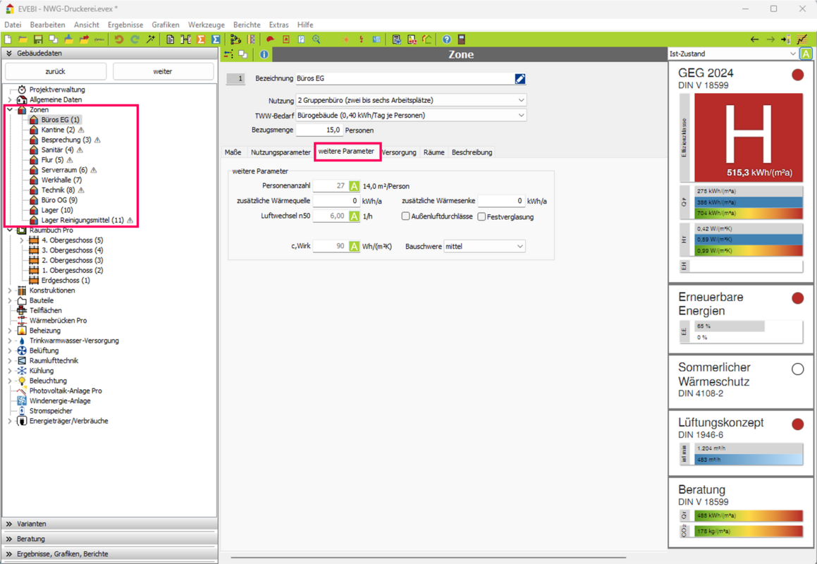

  1. Wählen Sie links das Register GEBÄUDEDATEN.
  2. Klicken Sie im Navigationsbereich den Eintrag ZONEN.oder Wählen Sie im Menü BEARBEITEN den Menüeintrag ZONEN.
  3. Wählen Sie das Register WEITERE PARAMETER. Es erscheint die folgende Maske: Erläuterungen zur Maske:
Personenzahl: Geben Sie die Anzahl der Personen ein. Diese Angabe ist nur für die angepasste Berechnung relevant (durchschnittlich 70 W/Person). Die GEG-bezogene Berechnung bezieht sich immer auf die Nutzungsrandbedingungen nach 18599-10.

  1. Geben Sie die gewünschten Daten ein.
