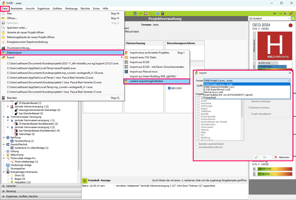

Aufruf Datenimport
Sie haben in EVEBI verschiedene Möglichkeiten, Daten zu importieren. So ist es u.a. möglich, Daten in ein bereits vorhandenes Projekt zu importieren, um das vorhandene Projekt zu ergänzen oder zu überschreiben. Dadurch wird es ermöglicht,
  • Teamarbeit durch getrennte Datenerfassung und die
  • Übernahme von Änderungen in E-CAD in ein bestehendes EVEBI-Projekt einzufügen.
Aufruf des Imports
  • Wählen Sie im Menü DATEI den Eintrag DATENIMPORT--> WEITERE IMPORTMÖGLICHKEITEN:
Sie haben folgende Möglichkeiten
  • Import eines EVEBI-Projektes
  • Import einer csv-Datei zum Erstellen eines Energieausweises nach Verbrauch
  • Import einer ini-Datei aus der Software Bially
  • Import einer xml-Datei aus E-CAD
  • Import einer xml-Datei aus PlanCal nova
  • Import einer gbxml-Datei aus AUTOCAD
  • Import eines Hamburger Energiepasses
  • Import aus der Ökobilanz eLCA
  • Import aus dem Fotoaufmaß

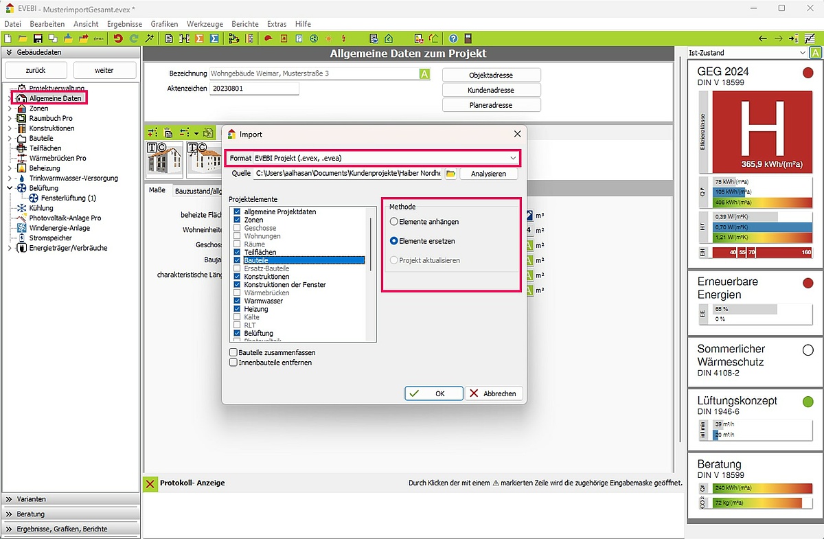

Import der Anlagentechnik in das geöffnete Projekt
Arbeiten mehrere Mitarbeiter/Büros an einem Projekt, so kann es sinnvoll sein, Daten eines Projektes in ein vorhandenes Projekt zu übernehmen. Damit kann die Projekterfassung aufgeteilt werden in Gebäudehülle, Anlagentechnik, Beleuchtung etc.
  1. Wählen Sie dazu im Dialog den Eintrag EVEBI Projekt - 8.0 bis aktuell (.evex, evea).
  2. Geben Sie die Datenquelle an (Projekt, aus welchem importiert werden soll).
  3. Wählen Sie die Projektelemente, die überschrieben werden sollen (Heizung, Warmwasser ...)
  4. Wählen Sie die Methode des Projektimports (Elemente ersetzen).
In unserem Beispiel werden die Anlagenbauteile aus dem Projekt MusterAnlagetechnik.evex in das geöffnete Projekt übernommen. Dabei wird die ggf. vorhandene Anlagentechnik überschrieben.

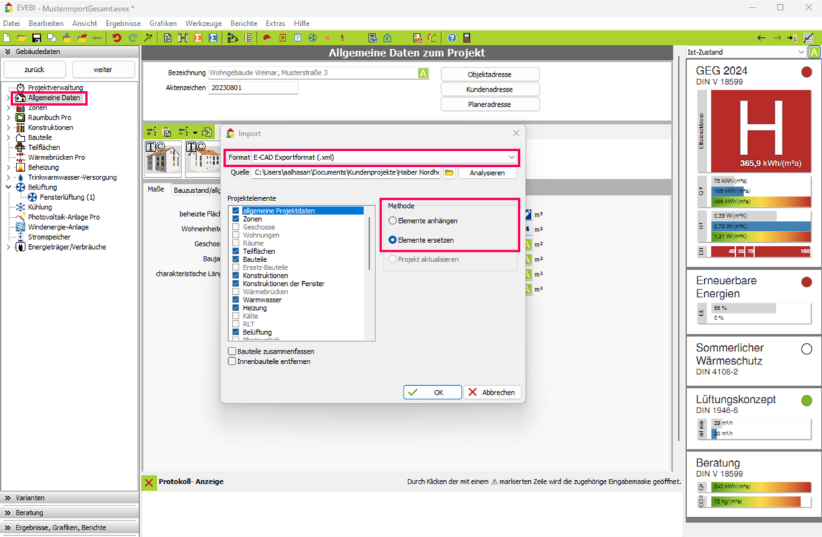

E-CAD-Daten in geöffnetes Projekt importieren
Import CAD-Daten in das geöffnete Projekt
Im Arbeitsablauf kann es sich ergeben, dass zu einem bereits bearbeiteten Projekt nachträglich die Geometrie geändert und damit die CAD-Pläne angepasst werden. Dazu ist es möglich, die CAD-Daten erneut in ein Projekt zu übernehmen und vorhandene Daten zu ergänzen oder zu überschreiben.
  1. Wählen Sie dazu im Dialog den Eintrag E-CAD Exportformat (.xml).
  3. Wählen Sie die Projektelemente, die überschrieben werden sollen (Konstruktionen, Bauteile)
In unserem Beispiel werden die Zonen, Räume, Teilflächen, Bauteile und Konstruktionen in das geöffnete Projekt übernommen. Dabei werden die ggf. vorhandenen Elemente überschrieben.
Folgende Methoden stehen zur Verfügung:
1. neues Projekt erstellen
2. Elemente anhängen: alle auf der linken Seite ausgewählten Projektelemente werden dem geöffneten Projekt hinzugefügt. Es wird nicht überprüft, was bereits im Projekt vorhanden ist. Es kommt ggf. zu Dopplungen. Die Option führt immer zum zusätzlichen Hinzufügen des kompletten Inhaltes der Übertragungs-xml und sollte nur verwendet werden, wenn die Übergabedatei tatsächlich NUR die hinzukommenden Bauteile/Räume/Zonen beinhaltet (z.B. Dachgeschoss).
3. Elemente ersetzen: alle auf der linken Seite ausgewählten Projektelemente werden in dem geöffneten Projekt ersetzt. (Diese Funktion gilt nicht für einzelne Bauteile/Räume/Zonen.)
4. Projekt aktualisieren (grau): Die Auswahl dieser Option ist (noch) nicht möglich.
Hinweis:Ein direktes Aktualisieren von Räumen/ Bauteilen aus E-CAD in dem nur die geänderten Elemente aktualisiert werden, ist (noch) nicht möglich.
