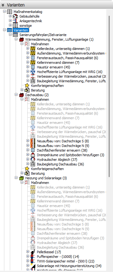

Maske Arbeiten mit Varianten
Das folgende Bild zeigt Ihnen den Bildschirm zum Arbeiten mit Varianten.
In dem Beispiel sind drei Varianten mit verschiedenen Maßnahmen erfasst worden, welche aufeinander aufbauen.
Es wurden zuerst verschiedene Maßnahmen im Maßnahmenkatalog erfasst und diese den einzelnen Varianten zugewiesen.
