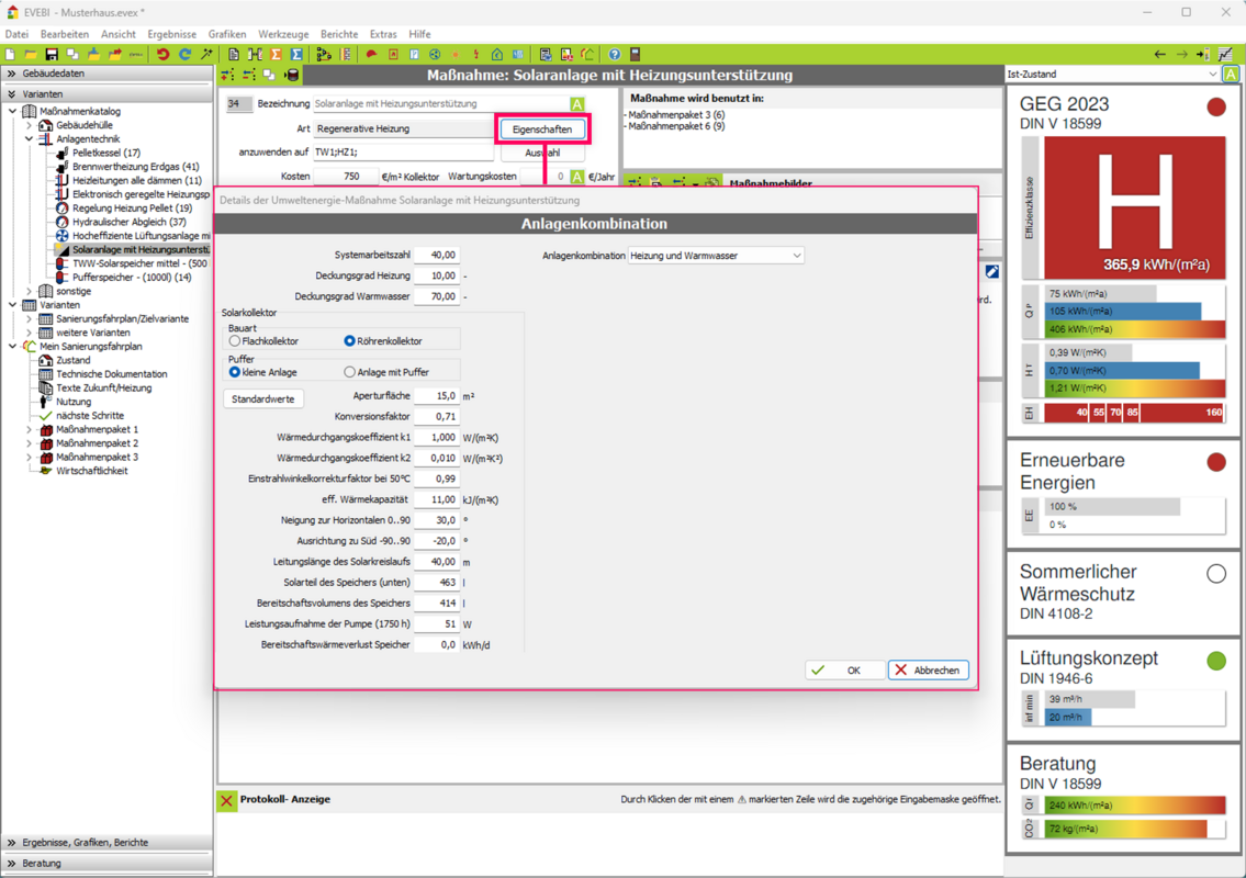

Die Maßnahme Solaranlage mit Heizungsunterstützung ermöglicht Ihnen, eine Solaranlage zu erfassen, welche neben der Wärmebereitstellung auch die Trinkwarmwassererwärmung unterstützt. Dazu ist sowohl ein Heizbereich als auch eine TWW-Bereich zu wählen.
Maske Maßnahmenkatalog (Schritt 2)
Maßnahmenassistent (Schritt 3)
Maske Maßnahmenkatalog neu (Schritt 6)
Maske Bearbeiten (Schritt 7)
Maske Eigenschaften der Maßnahme (Schritt 8)

Erfassen: Anlagenkombination - Solaranlage mit Heizungsunterstützung
  1. Wechseln Sie im Navigationsbereich auf das Register Varianten.
  2. Klicken Sie im Navigationsbereich den Eintrag Maßnahmenkatalog. Bereits vorhandene Maßnahmen werden aufgelistet.
  4. Wählen Sie die Anlagenkombination Solaranlage mit Heizungsunterstützung. Markieren Sie den Heizbereich, in welchem die Solaranlage eine Heizungsunterstützung leisten soll. Markieren Sie den TWW-Strang, in welchem Warmwasser solar bereitet werden soll. Hinweis: Verwenden Sie die Strg-Taste für die Markierung beider Bereiche!
  5. Klicken Sie die Schaltfläche
  6. Verlassen Sie den Maßnahmenassistent durch Klicken der Schaltfläche
  7. Die Maßnahme sollte jetzt bearbeitet werden. Klicken Sie dazu die Maßnahme im Navigationsbereich. Die Maske zum Bearbeiten der Maßnahme wird geöffnet. Erläuterungen zur Maske finden Sie unter: Maßnahmen bearbeiten
  8. Klicken Sie die Schaltfläche
