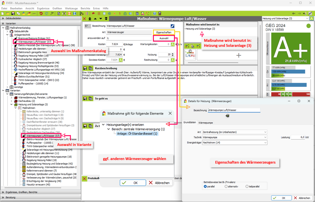

Bearbeiten: Wärmeerzeuger erneuern
  2. Prüfen Sie die Kosten und die Nutzungsdauer der Maßnahme. Kosten: Die Kosten beziehen sich auf die Heizungsanlage. zus. Kosten: Tragen Sie hier ggf. Kosten ein, die zusätzlich zu den Kosten/m2 anfallen (bspw. Gerüstkosten). Nutzung: Geben Sie die Nutzungsdauer der Maßnahme an. Diese wird bei der Wirtschaftlichkeitsberechnung berücksichtigt. Haben Sie in einer Variante Maßnahmen mit verschiedenen Nutzungsdauern erfasst, so werden für die Berechnung der Wirtschaftlichkeit die Nutzungsdauern nach der Investitionssumme gewichtet.
Über die Schaltfläche

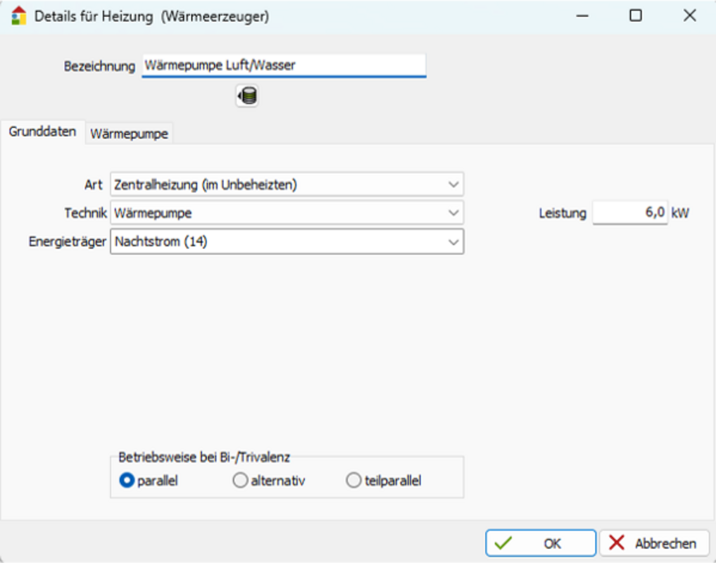

Hier können Sie die Daten zur Heizung eingeben. Dazu folgende Hinweise:
Die hier angegebenen Eingabefelder sind abhängig von der eingestellten Berechnungsaufgabe (siehe unter: Projekt-Einstellungen.
Ausführliche Erläuterungen zu den Heizungsdaten finden Sie unter: Wärmeerzeuger (DIN V 4701-10/12, LEG bzw. Wärmeerzeuger (DIN V 18599)
