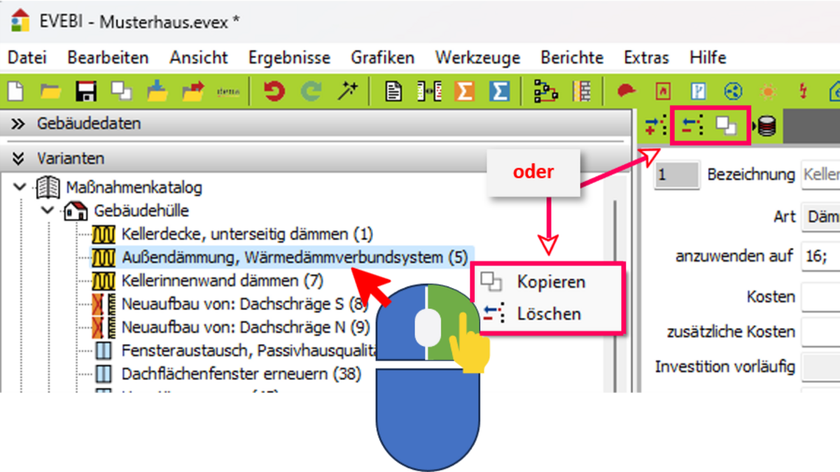

Vorgehen zum Löschen einer Maßnahme aus dem Maßnahmenkatalog
  1. Wählen Sie das Register VARIANTEN.
  2. Klicken Sie im Navigationsbereich auf den Eintrag MAßNAHMENKATALOG. Bereits vorhandene Maßnahmen werden aufgelistet.
  3. Markieren Sie im Navigationsbereich die zu löschende Maßnahme.
  4. Klicken Sie auf die Schaltfläche image/svg+xml ENVISYS GmbH & Co. KG
  5. Bestätigen Sie die nachfolgende Warnung mit JA.
