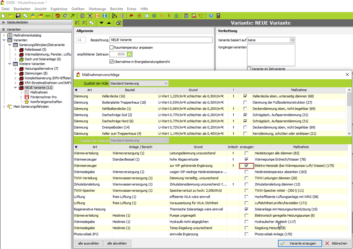

Auflistung der Maßnahmenvorschläge (Schritt 2)
Maske neue Variante (Schritt 4)

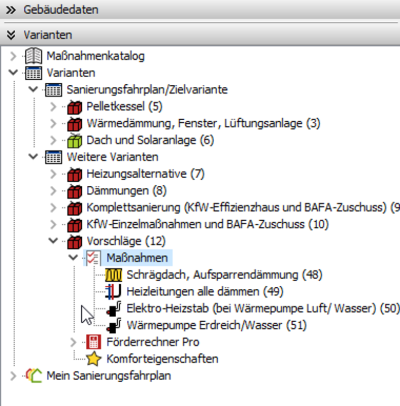

Vorgehen zum Erfassen von Maßnahmen
  1. Wechseln Sie auf das Register VARIANTEN.
  2. Wählen Sie im Menü BEARBEITEN den Eintrag MAßNAHMENVORSCHLÄGE. Es erscheint ein Dialog mit der Auflistung der Maßnahmenvorschläge: siehe Bild In diesem Dialog werden solche Maßnahmen aufgelistet, die das Gebäude energetisch verbessern. Der Dialog ist in Maßnahmen zur Gebäudehülle und Maßnahmen zur Technik untergliedert. Erläuterungen zum Dialog: Qualität der Hülle: Hier wählen Sie den gewünschten Qualitätsstandard der Gebäudehülle. Sie können wählen zwischen Standard-Sanierung, verbesserte Sanierung und engagierte Sanierung (KfW, Passivhaus). EVEBI prüft anhand dieser Auswahl die U-Werte der Bauteile und schlägt die Bauteile zur Verbesserung vor, welche dem angestrebten U-Wert nicht genügen. Z.B. werden bei engagierter Sanierung (KfW, PH) alle Wände vorgeschlagen, deren U-Wert schlechter als 0,2 kWh/m² sind. Hinweis*: Diese Auswahl hat keine Auswirkung auf die Maßnahmen selbst. Wollen Sie einen bestimmten U-Wert erreichen, so verwenden Sie die Funktion Dämmen nach Zielwert, Informationen dazu finden Sie unter: Dämmdicke nach Ziel-U-Wert berechnen Spalte Bauteil: Es werden die Bauteile angezeigt, welche laut gewählter Qualität verbessert werden sollten. Spalte Grund: In dieser Spalte wird eine Begründung zur Auswahl des Bauteils ausgegeben. Die Angabe der U-Werte ist abhängig von der Auswahl zur Qualität der Hülle. Spalte kritisch: Bauteile, die mit einem ! markiert sind, weichen sehr stark vom Zielzustand ab. Spalte erzeugen: Setzen Sie hier den Haken, um die Maßnahme(n) zu erstellen. Spalte Maßnahme: Hier wird automatisch eine Maßnahme ausgewählt. Wählen Sie hier die Maßnahme, welche Sie anwenden wollen. Über den Pfeil rechts können Sie zwischen den vorhandenen Maßnahmen der Maßnahmendatenbank wählen. Hinweis*: Über die Schaltfläche links unten
  3. Wählen Sie die gewünschten Maßnahmen.
  4. Erzeugen Sie die Variante mit den gewählten Maßnahmen. Klicken Sie dazu die Schaltfläche
  5. Sie können jetzt die Variante bearbeiten. siehe dazu Varianten erfassen und bearbeiten
  6. Sie können jetzt die Maßnahmen der Variante bearbeiten. Das Bearbeiten der Maßnahmen wird empfohlen, um eine individuelle Beratung zu gewährleisten. siehe dazu unter: Maßnahmen bearbeiten
