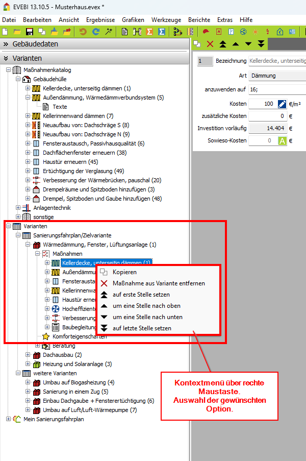

  2. Wählen Sie die zu verschiebende Maßnahme innerhalb einer Variante im Navigationsbereich.
  3. Öffnen Sie das Kontextmenü durch Drücken der rechten Maustaste:
  4. Wählen Sie den gewünschten Eintrag.

Kontextmenü (Schritt 3)
