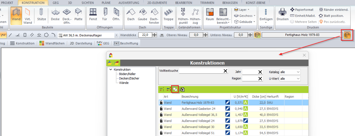

Die Konstruktionsdatenbank von EVEBI kann in E-CAD über die Schaltfläche Datenbank image/svg+xml ENVISYS GmbH & Co. KG geöffnet werden.
Sofern Sie mit den Konstruktionsaufbauten in E-CAD arbeiten möchten, ist es für Wände ratsam, diese bereits beim Zeichnen im Konstruktionsmodus zuzuweisen. Eine Zuweisung im Konstruktionsmodus ist bisher nur für Wände ermöglicht. Die Zuweisung für Decken/Dächer und Fenster/Türen hingegen ist nur im GEG-Modus möglich.

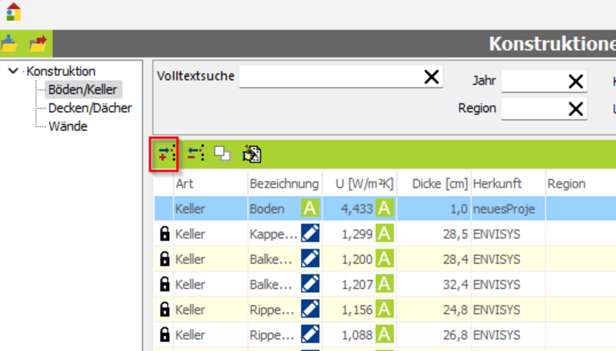

Wollen Sie Konstruktionen in ihrem Baustoffen oder Dicken anpassen, ist das in der EVEBI-Datenbank möglich. Dafür müssen Konstruktionen, die mit einem Schloss versehen sind, erst kopiert werden. In der kopierten Konstruktion können dann die gewünschten Änderungen durchgeführt werden. Der modifizierte Konstruktionsdatensatz kann dann einem Bauteil zugewiesen werden.
Weiterhin können auch neue Konstruktionen angelegt werden. Wählen Sie dafür zuerst auf der linken Seite der Maske eine Bauteil-Kategorie aus.
