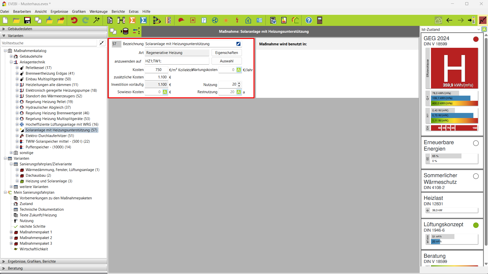

Die Maßnahme Solaranlage mit Heizungsunterstützung ermöglicht Ihnen, eine Solaranlage zu erfassen, welche neben der Wärmebereitstellung auch die Trinkwarmwassererwärmung unterstützt. Dazu ist sowohl ein Heizbereich als auch ein TWW-Bereich zu wählen.
    Dialog zur Maßnahme Anlagenkombination - Solaranlage mit Heizungsunterstützung

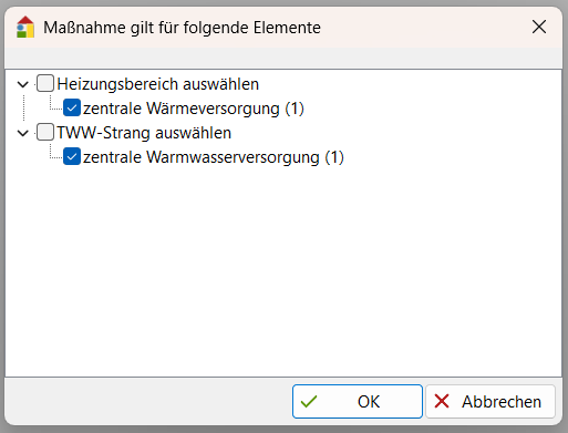

  4. Über die Schaltfläche Auswahl haben Sie die Möglichkeit auszuwählen auf welche Elemente die Maßnahme angewendet werden soll.
    Dialog Auswahl der Maßnahme

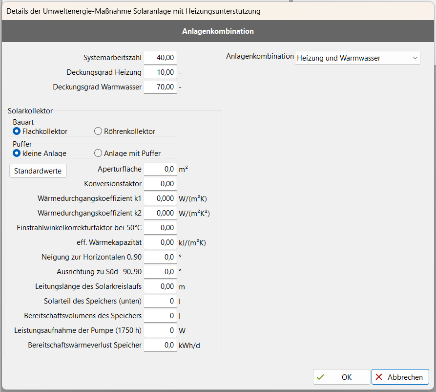

Über die Schaltfläche Eigenschaften öffnet sich der folgende Dialog:
