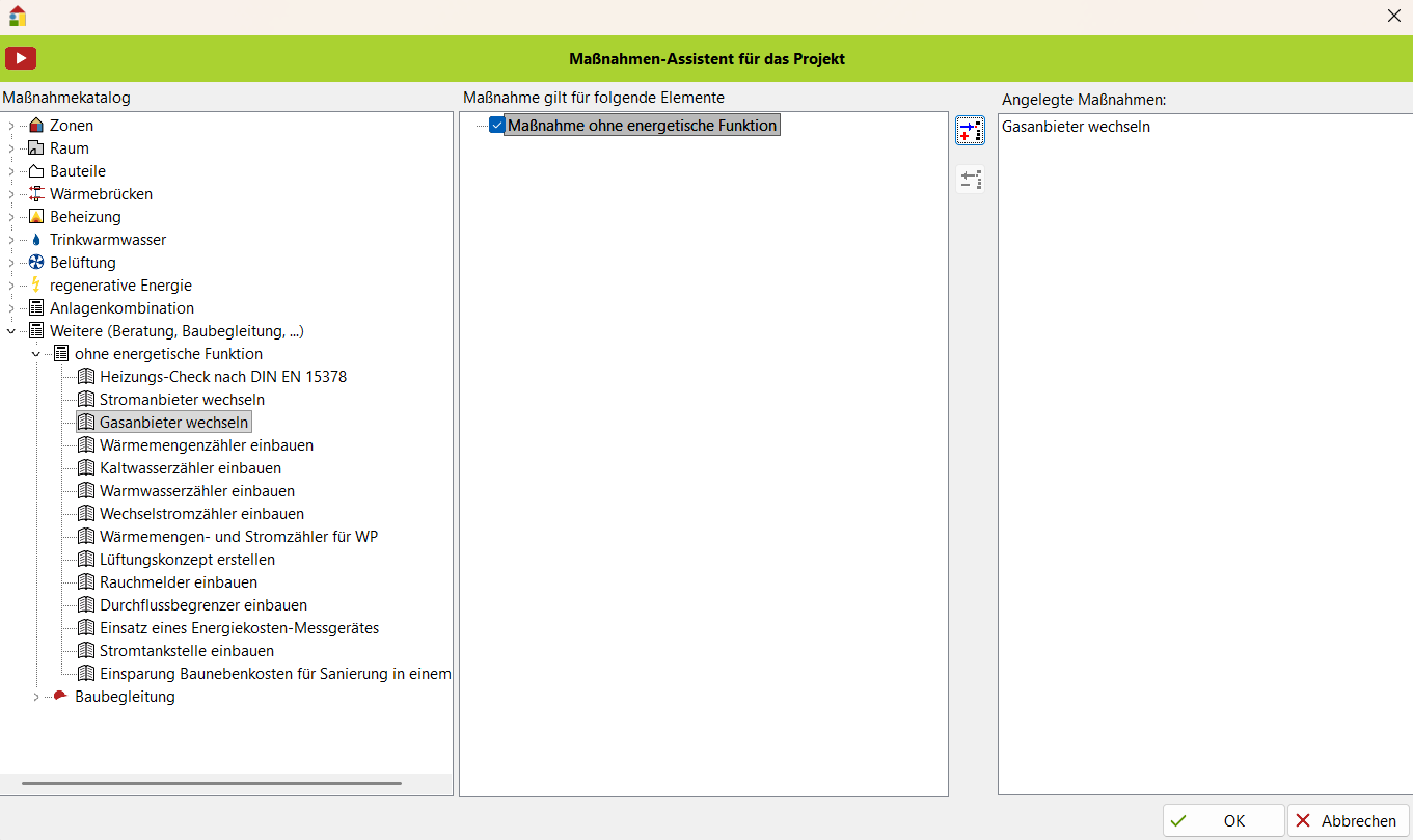

Erfassen: Maßnahmen ohne energetische Funktion
  2. Doppelklicken Sie im Navigationsbereich den Eintrag Maßnahmenkatalog. Bereits vorhandene Maßnahmen werden aufgelistet.
  4. Wählen Sie in dem Maßnahmen-Explorer den Eintrag sonstige, ohne energetische Funktion.
    Maßnahmen-Assistent - Auswahl der Maßnahme
  5. Wählen Sie die gewünschte Maßnahme. Die dort aufgelisteten Maßnahmen sind allesamt Vorschläge. Sie können beliebig umbenannt werden.
  6. Wählen Sie im Bereich Maßnahmen anwenden den Eintrag Maßnahme ohne energetische Funktion.
  7. Klicken Sie die Schaltfläche
  8. Schließen Sie den Maßnahmenkatalog durch Klicken der Schaltfläche image/svg+xml ENVISYS GmbH & Co. KG .
  3. Beschreibung: Die Beschreibung der Maßnahme wird aus der Maßnahmendatenbank übernommen. Sie können den Text natürlich ändern. Mehr Informationen dazu finden Sie unter Maßnahmen bearbeiten.
  4. Bestätigen Sie die Maßnahme mit image/svg+xml ENVISYS GmbH & Co. KG
