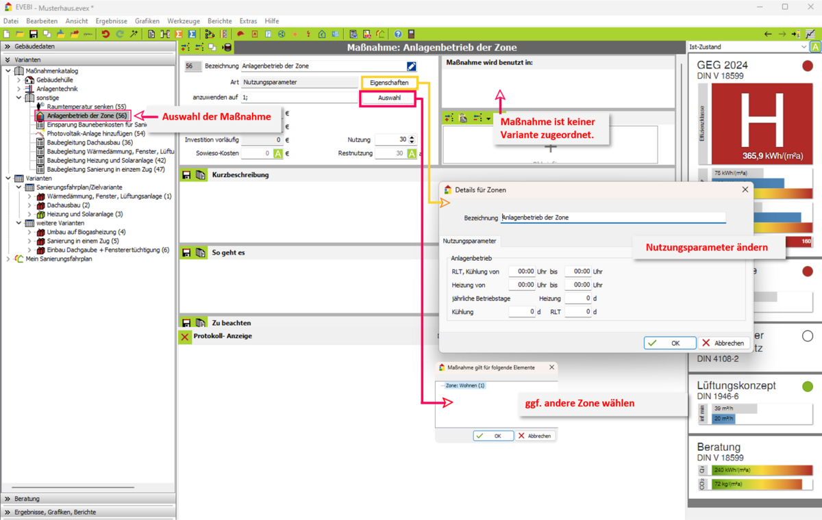

    Dialog zur Maßnahme
    Dazu folgende Erläuterungen:
    • Geben Sie die Bezeichnung der Maßnahme ein.
    • Prüfen Sie die Kosten und die Nutzungsdauer der Maßnahme. Kosten: Sehr wahrscheinlich ist diese Maßnahme nicht mit Kosten verbunden.
      zus. Kosten: Tragen Sie hier ggf. Kosten ein, die zusätzlich zu den Kosten/m2 anfallen (bspw. Gerüstkosten).
      Nutzung: Geben Sie die Nutzungsdauer der Maßnahme an. Diese wird bei der Wirtschaftlichkeitsberechnung berücksichtigt. Haben Sie in einer Variante Maßnahmen mit verschiedenen Nutzungsdauern erfasst, so werden für die Berechnung der Wirtschaftlichkeit die Nutzungsdauern nach der Investitionssumme gewichtet.
  4. Eigenschaften: Eigenschaften der Maßnahme ändern (siehe unten).
  5. Über die Schaltfläche haben Sie die Möglichkeit auszuwählen auf welche Elemente die Maßnahme angewendet werden soll.
  6. Beschreibung: Die Beschreibung der Maßnahme wird aus der Maßnahmendatenbank übernommen. Sie können den Text natürlich ändern. Mehr Informationen dazu finden Sie unter Maßnahmen bearbeiten.

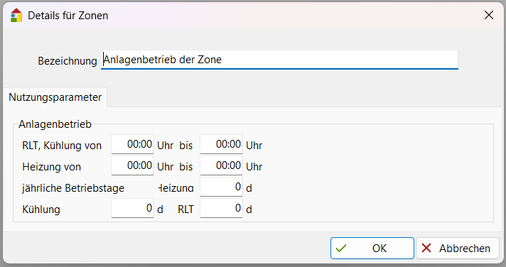

In Abhängigkeit der gewählten Maßnahme können Sie hier die Parameter der Nutzungszeiten, des Anlagenbetriebs oder der Betriebswerte anpassen. Diese Parameter sind in der DIN V 18599, Teil 10 festgelegt und können im Rahmen einer Energieberatung angepasst werden.
Nutzungszeiten: Geben Sie hier die Nutzungszeiten und die Nutzungstage an. Die Stunden werden von EVEBI automatisch berechnet und eingetragen.
Anlagenbetrieb: Geben Sie hier die Stunden für den Anlagenbetrieb sowie die Anzahl der Tage ein.
Betriebswerte: Hier können Sie Angaben zu den Betriebswerten machen.
