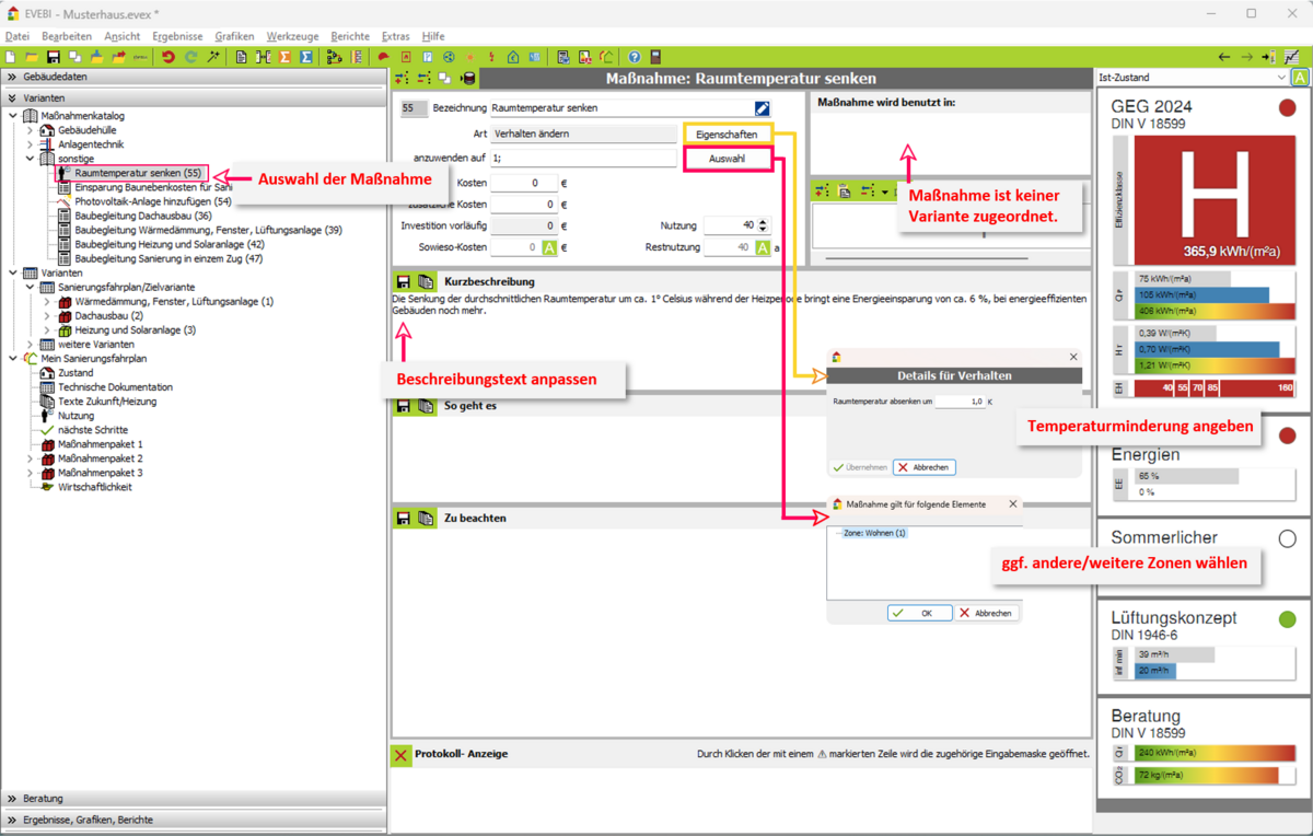

Bearbeiten: Raumtemperatur senken
    Dialog zur Maßnahme
Dazu folgende Erläuterungen:
    Kosten: Sehr wahrscheinlich ist diese Maßnahme nicht mit Kosten verbunden.
    zus. Kosten: Tragen Sie hier ggf. Kosten ein, die zusätzlich zu den Kosten/m2 anfallen (bspw. Gerüstkosten).
    Nutzung: Geben Sie die Nutzungsdauer der Maßnahme an. Diese wird bei der Wirtschaftlichkeitsberechnung berücksichtigt. Haben Sie in einer Variante Maßnahmen mit verschiedenen Nutzungsdauern erfasst, so werden für die Berechnung der Wirtschaftlichkeit die Nutzungsdauern nach der Investitionssumme gewichtet, s. a. unter: ⇒ Berechnungsverfahren Wirtschaftlichkeit
Über die Schaltfläche können Sie die Details der Maßnahme anpassen.

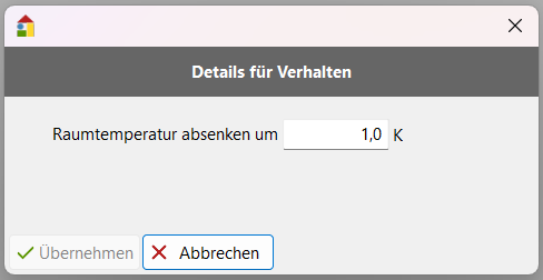

Details der Maßnahme Raumtemperatur senken
Hier können Sie die Temperaturminderung entsprechend eintragen. In Ausnahmefällen kann es auch vorkommen, dass Sie die Temperatur erhöhen wollen. Dann ist die Temperaturangabe negativ vorzunehmen.
