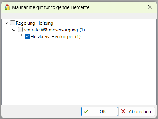

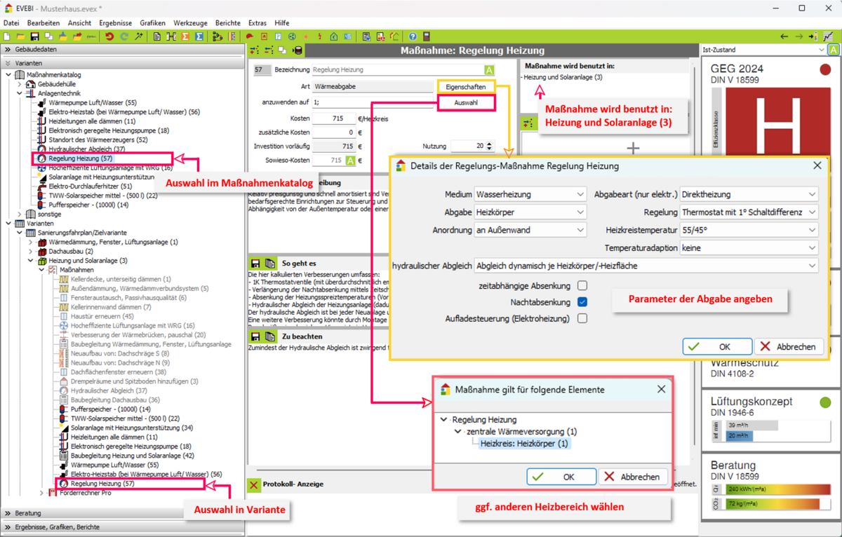

Bearbeiten: Regelung Heizung
    Dialog der Maßnahme
    Dialog Auswahl der Maßnahme

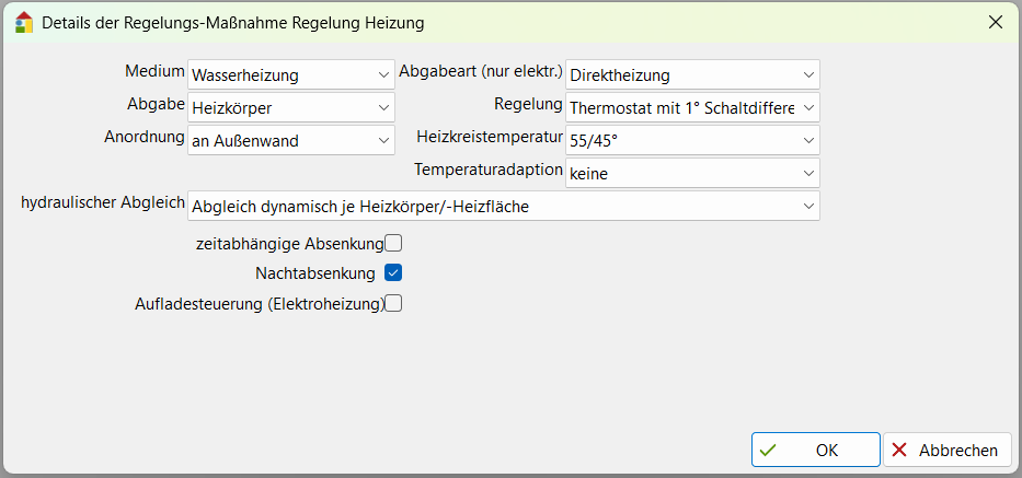

Eigenschaften der Maßnahmen
Medium: Hier können Sie zwischen der Wasserheizung und der Elektroheizung wählen.
Abgabe: Hier können Sie zwischen Radiator und Flächenheizung wählen.
Abgabeart: Hier können Sie angeben, ob es sich um eine Direktheizung oder eine Speicherheizung handelt.
Regelung: Hier können Sie das entsprechende Thermostatventil wählen. Thermostatventile sind heute (bei Mietwohnungen und Neubauten) gesetzlich vorgeschrieben. Sie sind entscheidend für die nutzungsgemäße Beheizung von Einzelräumen. Den gleichen Sinn erfüllen sonstige Raumtemperaturfühler. Die Empfindlichkeit des Thermostatreglers ist einstellbar. Schlechtere Thermostatventile reagieren erst auf 2° Kelvin Temperaturunterschied.
Radiator: Hier können Sie die Vorlauftemperatur angeben.
hydraulischer Abgleich: Der hydraulische Abgleich ist heute gesetzlich vorgeschrieben. Dieser verhindert unterschiedliche Drücke im System und damit Strömungsgeräusche. Die Pumpenleistung kann erheblich gesenkt werden
Nachtabsenkung: Die angeforderte Temperatur wird (z. B. um 3°C) für eine bestimmte Zeit (z. B. der Abwesenheit oder in der Nacht) abgesenkt. Die Absenkung kann auch manuell erfolgen. Das Programm nimmt standardmäßig eine 8-stündige Absenkung um 3°C an. Diese Werte können korrigiert werden.
