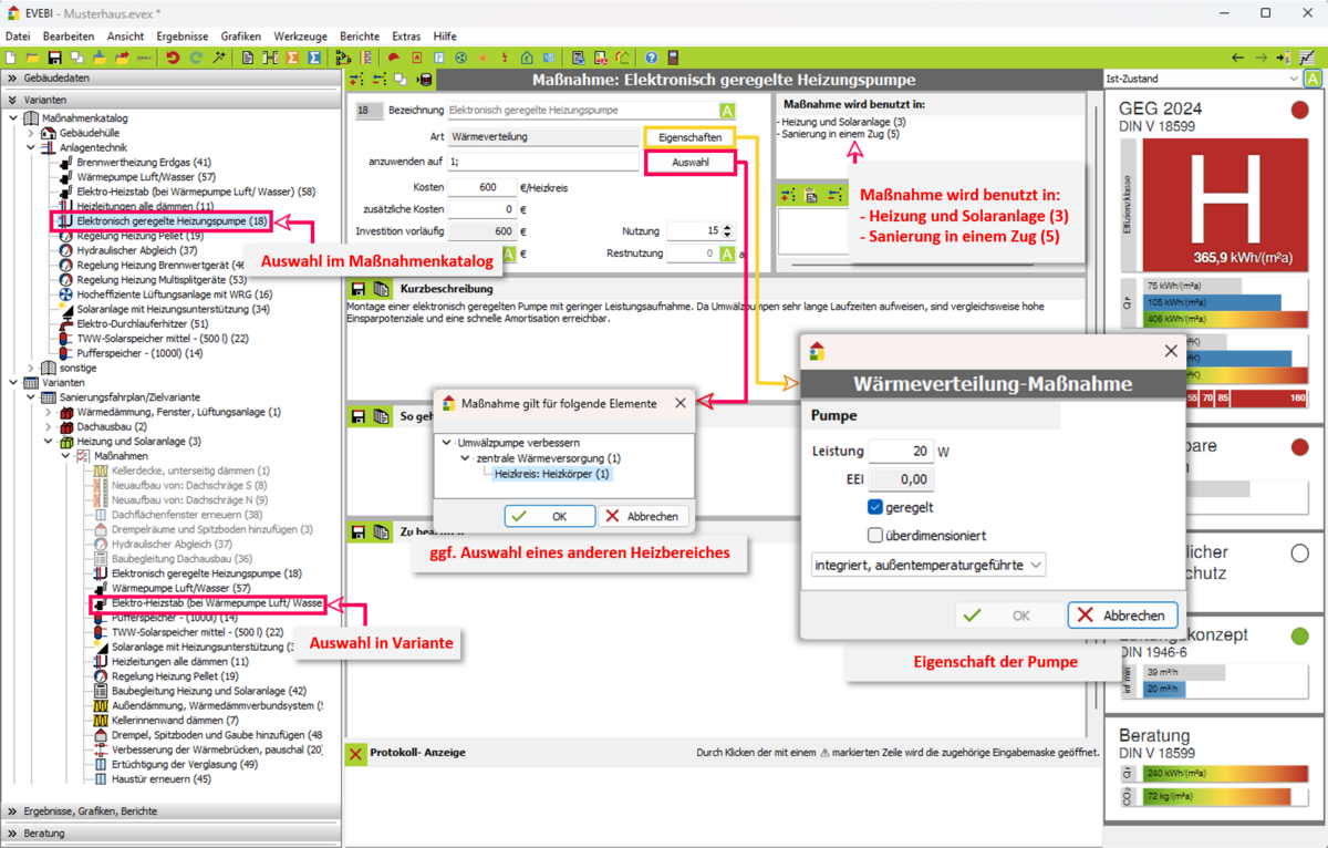

Bearbeiten: Elektronisch geregelte Heizungspumpe
    Dialog der Maßnahme

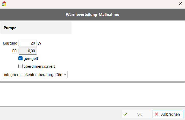

    • Kosten: Die Kosten beziehen sich auf eine Heizungspumpe. Werden in mehreren Heizkreisen bzw. Bereichen die Pumpe verwendet, so wird die Anzahl der Pumpen berechnet und mit den Kosten multipliziert.
Leistung: Geben Sie hier die Leistung der Pumpe an.
geregelt: Diese Option ist standardmäßig aktiv, da es sich hier im eine geregelte Pumpe handeln sollte.
Pumpenmanagement: nur für Berechnung nach DIN V 18599 relevant! Hier können Sie das Pumpenmanagement auswählen. Anhand dieser Auswahl wird ein Korrekturfaktor für die Berechnung des hydraulischen Energiebedarfs gesetzt.
Pumpe ist überdimensioniert: nur für Berechnung nach DIN V 18599 relevant! Mit dieser Option wird der Überdimensionierungsfaktor auf 2 gesetzt (Berechnung der Aufwandszahl der Pumpe).
Bestätigen Sie den Dialog mit image/svg+xml ENVISYS GmbH & Co. KG . Das Programm kehrt zum Dialog der Maßnahme zurück.
