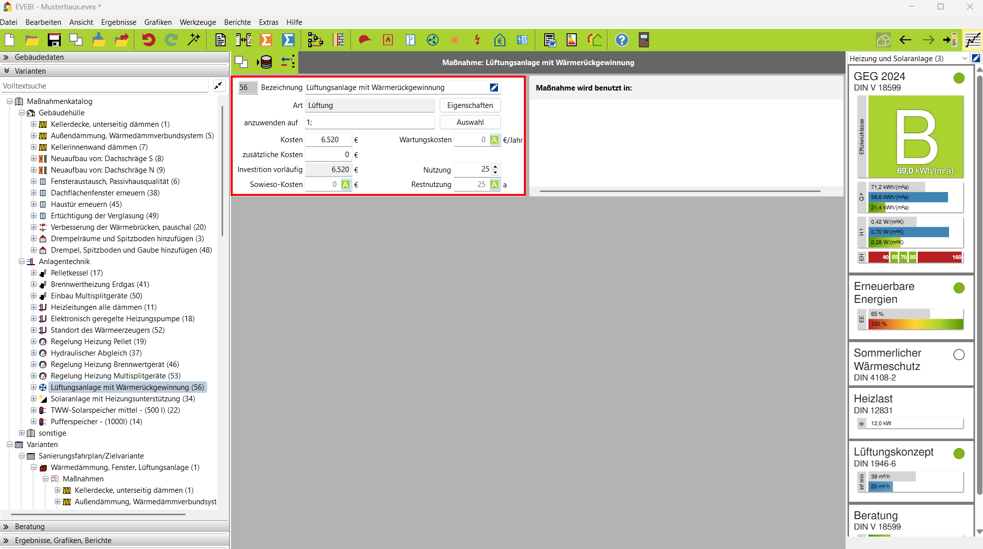

Bearbeiten: Lüftungsanlage mit Wärmerückgewinnung
    Dialog der Maßnahme Lüftungsanlage mit Wärmerückgewinnung
    • Kosten:Die Kosten beziehen sich auf die Heizungsanlage.
    Dialog Auswahl der Maßnahme

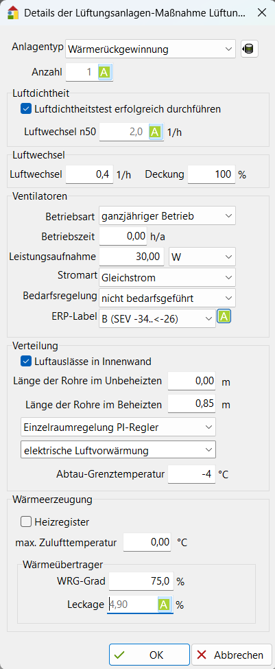

Geben Sie die Parameter zur Anlage ein.
Geben Sie die Luftwechselrate an (siehe auch unter: Bearbeiten: Freie Lüftung reduzieren).
Luftauslässe: Diese können innen oder außen liegen.
EWT: Klicken Sie diese Option, wenn die Zuluft über einen Erdwärmetauscher geführt wird.
Regelung: Geben Sie an, ob eine Einzelraumregelung vorliegt oder die Lüftung zentral geregelt wird.
Länge der Rohre: Geben Sie die Länge der Lüftungsrohre im Beheizten und im Unbeheizten an.
Elektrische Vorwärmung: Klicken Sie diese Option, wenn die Luft bei Frostgefahr elektrisch vorgeheizt wird.
mittlere Temperatur zwischen Ein- und Ausschalten: Geben Sie die mittlere Temperatur an.
Heizregister: Liegt ein Heizregister vor, so ist die Option zu aktivieren.
maximale Zulufttemperatur: Geben Sie die maximale Zulufttemperatur ein.
Wärmetauscher: Geben Sie die Systemarbeitszahl und den Wärmerückgewinnungsgrad ein.
Wurde ein Luftdichtheitstest durchgeführt, so können Sie diese Option aktivieren. Nach GEG wird hier ein Minderungsfaktor angesetzt.
