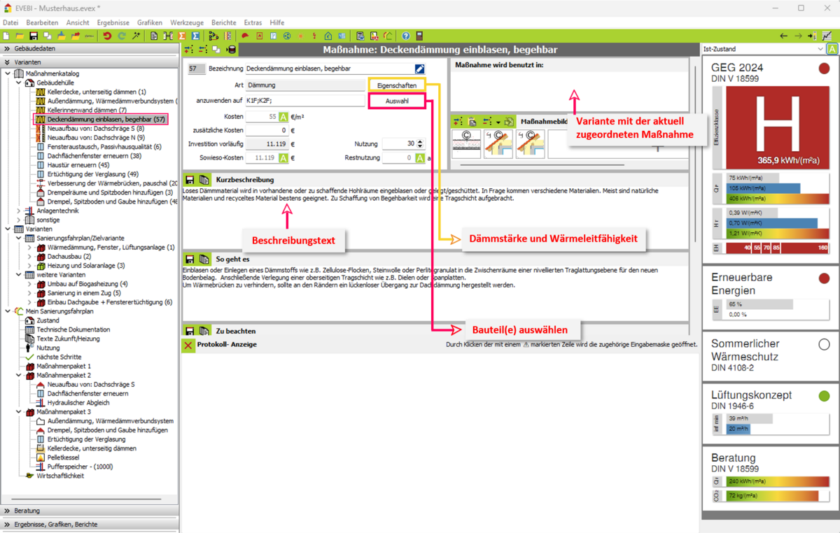

Die Maßnahme Dämmung wird angewendet für die Bauteilgruppen:
  • Dach, Wand oder Grundfläche (Keller, Boden).

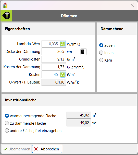

    Dialog zur Maßnahme
    Die können die Maßnahme jetzt anpassen.
Dazu folgende Erläuterungen:
    • Kosten: Die Kosten beziehen sich auf 1 m2. Diese werden mit der zu dämmenden Fläche multipliziert.
    • Nutzung: Geben Sie die Nutzungsdauer der Maßnahme an. Diese wird bei der Wirtschaftlichkeitsberechnung berücksichtigt. Haben Sie in einer Variante Maßnahmen mit verschiedenen Nutzungsdauern erfasst, so werden für die Berechnung der Wirtschaftlichkeit die Nutzungsdauern nach der Investitionssumme gewichtet, s. a. unter: Berechnungsverfahren Wirtschaftlichkeit
Lambda-Wert: Den Lambda-Wert (Wärmeleitfähigkeit) können Sie ändern. Ggf. können Sie einen Baustoff aus der Baustoffdatenbank wählen. Übernommen wird von diesem Material lediglich der Lambda-Wert.
Stärke der Dämmung: Diese Stärke der Dämmung ist in cm anzugeben. Sie können sich die Stärke auch vom Programm berechnen lassen, siehe Dämmdicke nach Ziel-U-Wert berechnen bzw. Optimale Dämmdicke berechnen.
Kosten/cm Dämmung: Kosten für jeden cm Dämmstoffstärke bezogen auf 1 m². Diese Kosten werden ausschließlich für die Berechnung des wirtschaftlichen Optimums der Dämmstoffstärke verwendet (Optimale Dämmdicke berechnen).
Investitionsfläche: Hier können Sie zwischen der Wärme übertragenden, der zu dämmenden und einer anzugebenden Fläche wählen. Die Wärme übertragende Fläche entspricht der in der Bauteilmaske angegebenen Fläche zum Bauteil. Die zu dämmende Fläche entspricht der über den Flächenmanager berechneten zu dämmenden Fläche. Hier werden bspw. Giebeldreiecke bei Spitzboden und ggf. zu übermessende Flächen (\<2 m2) berücksichtigt.
  • Die Angabe der Investitionsfläche dient ausschließlich zur Kostenberechnung und hat keinen Einfluss auf die Berechnung der Energieeinsparung, da hierfür stets die wärmeübertragende Fläche berücksichtigt wird.
Innendämmung: Soll die Dämmung innen angebracht werden, so klicken Sie diese Option. Energetisch besteht kein Unterschied zwischen einer Innen- und Außendämmung, jedoch bauphysikalisch und im Hinblick auf die Wärmespeicherung. Die Option ermöglicht bei Ausgaben in entsprechende Hinweise, Schaubilder etc. zu verzweigen.
