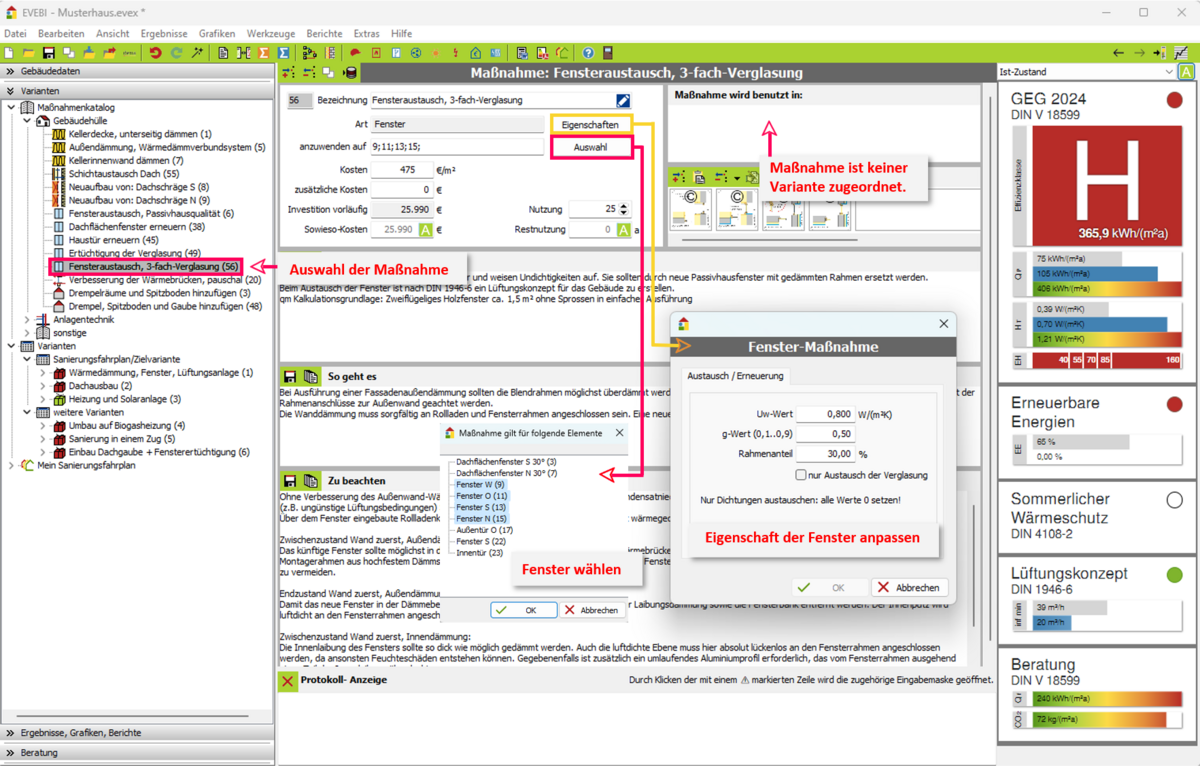

    Dialog der Maßnahme
    • Kosten: Die Kosten beziehen sich auf 1 m2. Diese werden mit den betroffenen Fensterflächen multipliziert.

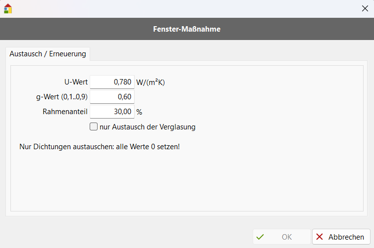

Dialog Eigenschaften der Maßnahme Fenstertausch
Hier können Sie U-Wert, g-Wert und Rahmenanteil ändern.
Der U-Wert kann berechnet werden. Klicken Sie dazu die Schaltfläche Uw rechnen. In einem weiteren Dialog können Sie die entsprechenden Angaben machen (siehe auch Daten der Fensterkonstruktionen)
Sollen nur die Dichtungen erneuert werden, so setzten Sie alle Werte auf 0.
