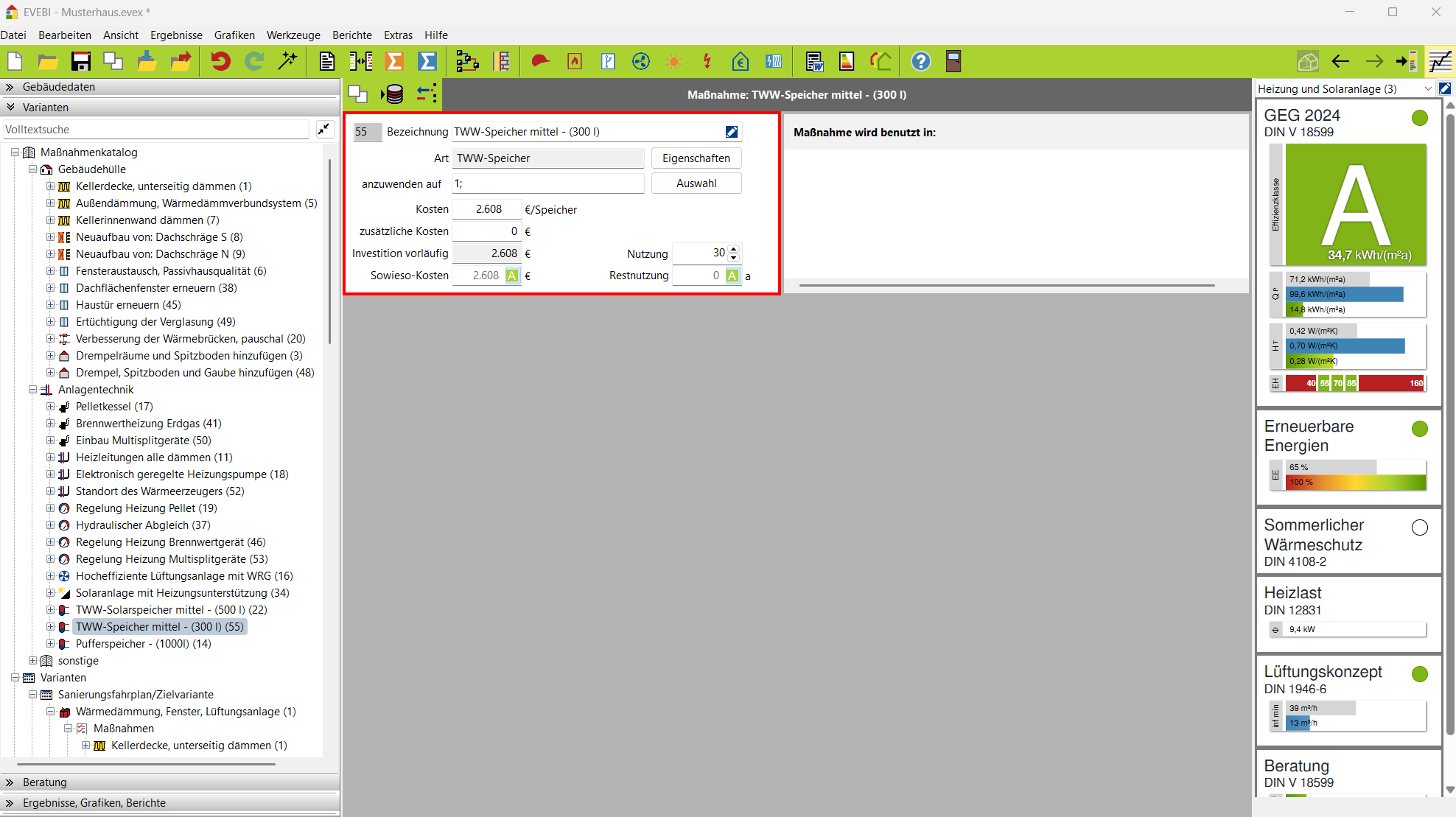

Bearbeiten: TWW-Speicher einbauen bzw. verbessern
    Dialog Maßnahme TWW Speicher

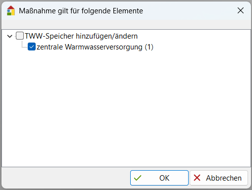

    • Kosten:Die Kosten beziehen sich auf einen Speicher. Wird der Speicher in mehreren Bereichen verwendet bzw. handelt es sich um Multibereiche, so wird die Anzahl der Speicher berechnet und mit den Kosten multipliziert.
    Dialog Auswahl der Maßnahme

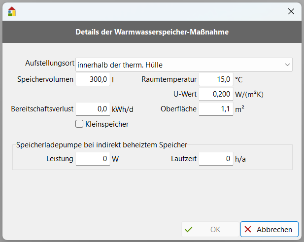

Volumen: Wird ein Volumen des Speichers angegeben, so werden die Oberfläche, der U-Wert und die Lufttemperatur automatisch eingetragen.
Bereitschaftsverlust: Tragen Sie hier den täglichen Bereitschaftsverlust in kWh ein. Ist dieser nicht bekannt, so ermittelt EVEBI den gültigen Standardwert.
bei indirekt beheiztem Speicher:
Leistung der Pumpe: Geben Sie die Pumpenleistung in Watt an.
Laufzeit: Geben Sie die Laufzeit der Pumpe in Stunden pro Jahr ein.
weitere Parameter:
Oberfläche: Bei der Oberfläche wird davon ausgegangen, dass der Speicher doppelt so hoch wie breit und zylinderförmig ist.
U-Wert: Für den U-Wert wird eine hoch isolierende Dämmschicht (Schaumstoff oder Mineralwolle) von 10 cm Dicke angenommen.
Dämmschicht [cm] U-Wert [W/(qm*K)]
2 1.35
4 0.76
6 0.53
8 0.41
10 0.33
12 0.28
Kleinspeicher: Diese Option können Sie wählen, wenn mehrere kleine Speicher vorhanden sind. Geben Sie dann auch die Anzahl der Speicher ein.
Raumlufttemperatur: Wird ein Vorschlag eingetragen, so wird von einer Aufstellung des Speichers im Keller ausgegangen und die in den Vorgaben genannte Temperatur gesetzt.
